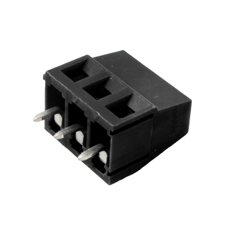

ترمینال پیچی مدل KF128-3Pin رنگ مشکی
کد کالا: 2171012132
ترمینال پیچی KF128-3Pin یک کانکتور مادگی با سه پین برای اتصال ایمن و مطمئن سیم‌ها روی برد مدار چاپی (PCB) و توانایی عبور جریان تا 10A

ترمینال پیچی KF128-3Pin یکی از پرکاربردترین ترمینال‌های PCB در پروژه‌های الکترونیکی و صنعتی است. این مدل با بدنه مقاوم از جنس پلاستیک مهندسی PA66 UL94V-0 ساخته شده که مقاومت بالایی در برابر حرارت و ضربه دارد. طراحی سه‌پین آن امکان اتصال هم‌زمان سه مسیر مجزا را فراهم می‌کند و به کمک پیچ‌های محکم از جنس فولاد با پوشش روی (Zinc-plated steel) اتصالی ایمن و بدون نویز را تضمین می‌کند. محدوده دمای کاری وسیع از °C40- تا °C105+، همراه با توانایی تحمل لحظه‌ای دمای لحیم‌کاری تا °C250، این ترمینال را برای استفاده در شرایط مختلف محیطی مناسب ساخته است. ساختار آن به گونه‌ای طراحی شده که با گام‌های 5.0mm، 5.08mm، 7.5mm یا 7.62mm قابل انتخاب بوده و نصب آن به‌صورت مستقیم روی PCB انجام می‌شود. از مزایای اصلی KF128 می‌توان به سادگی نصب، اطمینان بالا در انتقال سیگنال و توان، و دوام طولانی در کاربردهای صنعتی اشاره کرد.
  • تعداد پین‌ها: 3
  • ولتاژ نامی: 300V
  • جریان نامی: 10A
  • محدوده سیم قابل اتصال: 22 تا 12AWG
  • ولتاژ تحملی: AC2000V / 1min
  • گشتاور مجاز پیچ: 0.4Nm (3.5lb.in)
  • طول لخت‌سازی سیم: 6 تا 7mm
  • جنس بدنه: PA66 UL94V-0
  • جنس پین: برنج با آبکاری قلع (Tin-plated brass)
  • جنس سیم‌گیر: برنج نیکل‌پوش یا فولاد با پوشش روی
  • جنس پیچ: فولاد با آبکاری روی (M2.5)
  • محدوده دمای کاری: °C40- تا °C105+
  • فاصله پایه‌ها (Pitch): 5.08mm
  • رنگ بدنه: مشکی
ترمینال KF128-3Pin در مدارهای تغذیه، کنترل و انتقال سیگنال به کار می‌رود و برای کاربردهایی که نیاز به اتصال و جداسازی مکرر سیم‌ها دارند، بسیار مناسب است. این ترمینال در صنایع اتوماسیون، سیستم‌های روشنایی، تجهیزات صوتی، و کنترل موتور به‌طور گسترده استفاده می‌شود.
  • بردهای کنترل صنعتی
  • مدارهای تغذیه و منبع ولتاژ
  • سیستم‌های روشنایی و نورپردازی
  • تجهیزات صوتی و آمپلی‌فایر
  • سیستم‌های HVAC
  • بردهای توسعه و پروژه‌های DIY
  • تابلو برق و تجهیزات توزیع
  • سیستم‌های اندازه‌گیری و سنجش
  • مدارهای قدرت کم تا متوسط
  • دستگاه‌های کنترل موتور
