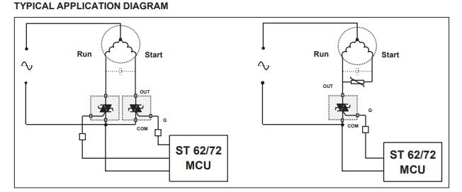

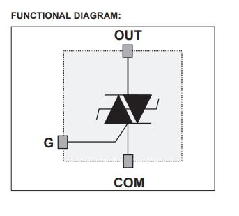

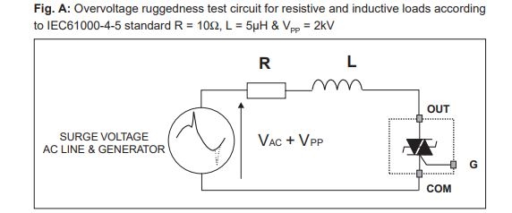

مدل ACST6-7ST یک سوئیچ AC با فناوری ASD (اختصاصی STMicroelectronics) است که به‌منظور سوییچینگ مستقیم بارهای القایی متوسط مانند موتورهای القایی طراحی شده است. این قطعه دارای ساختار داخلی تریاک با مدار گیره‌زن ولتاژ بالا است که توان جذب انرژی برگشتی ناشی از قطع بارهای القایی را دارد. همچنین مطابق با استاندارد IEC 61000-4-5 در برابر نوسانات ناگهانی ولتاژ تا سطح 2 کیلوولت مقاومت می‌کند. جریان راه‌اندازی پایین‌تر از 10 میلی‌آمپر، امکان تحریک مستقیم توسط میکروکنترلرها را فراهم می‌سازد و نیازی به مدار اسنابر خارجی ندارد. طراحی آن به‌گونه‌ای است که با حداقل قطعات جانبی، عملکرد مطمئن در مدارهای ON/OFF و کنترل زاویه فاز را ارائه می‌دهد. این قطعه در کاربردهای خانگی نظیر یخچال، ماشین ظرفشویی و خشک‌کن لباس عملکرد قابل اطمینانی دارد.

این سوئیچ برای کنترل بارهای القایی در تجهیزات خانگی و صنعتی طراحی شده است. ساختار مقاوم در برابر ولتاژهای گذرا و توانایی کار بدون نیاز به مدارهای حفاظتی خارجی، آن را به گزینه‌ای مناسب برای کاربردهای درایو موتور و سوییچینگ مستقیم در برق AC تبدیل کرده است.
  • کنترل کمپرسور یخچال و فریزر
  • درایو پمپ ماشین ظرفشویی
  • کنترل موتور خشک‌کن لباس
  • راه‌اندازی موتورهای AC تک‌فاز
  • ترموستات الکترونیکی با کنترل مستقیم
  • مدارهای سوییچینگ بدون اسنابر
  • سوییچینگ در سیستم‌های کنترل صنعتی
  • درایو بارهای القایی با توان متوسط
  • مدارهای کنترل توان در وسایل خانگی
  • رله حالت جامد AC با مقاومت در برابر نوسانات
