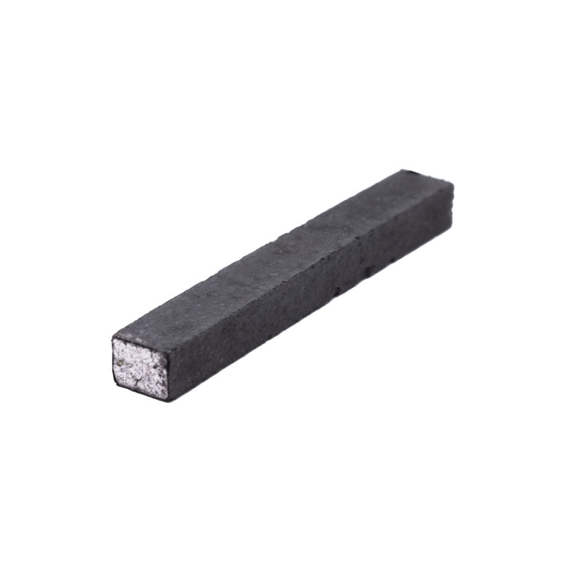

فریت مکعبی مغناطیسی 3x30
کد کالا: 2260001044
فریت مکعبی مناسب برای ساخت ترانسفورماتور‌ها و سلف‌های فرکانس بالا

هسته‌های از جنس فریت از انواع هسته‌های مغناطیسی هستند که از آن‌ها برای ساخت ترانسفورماتور‌ها و سلف‌های فرکانس بالا (فرکانس سوئیچینگ) استفاده می‌شود. فریت آلیاژی از اکسید آهن، روی و منگنز یا نیکل است که در دسته بندی مواد مغناطیسی در دسته فرومغناطیس نرم قرار می‌گیرد. این هسته‌ها دارای ضریب نفوذپذیری بالا و هدایت الکتریکی کم هستند.
ferrite cores enable the design of flat transformers and feature excellent thermal performance due to the large core surface. Planar E shape transformer cores offer an attractive alternative to conventional core shapes, ideal for when low profile magnetic devices are required.
Accessory Type: Ferrite Core
Dimensions: 3x30mm

  • علی محمدی | 5 ماه پیش
    سلام عذر میخوام من از اون استوانه خریدم و به شدت ضعیف بودن و بی فایدن هسته هوا بهتر .. اینا چی اینا اطلاعاتی در مورد توان هدایت مغناطیسیشون دارید؟ چون من همیشه تعداد بالای ثد تا میخرم الان اون تو پر ها بدردم نمیخورن این اقلا مث اون نشه
    • پشتیبانی | 5 ماه پیش
      علی محمدی سلام
      متاسفانه اطلاعات فنی در دسترس نمی باشد
  • صبا ترابی | 7 ماه پیش
    سلام ، من برای کاربردی که میخوام این فریت رو تهیه کنم احتیاج به این دارم که حتما از نمودار B_H هسته اطلاع داشته باشم ، آیا از این فریت دیتا شیتی هست ؟
    • پشتیبانی | 7 ماه پیش
      صبا ترابی سلام خیر متاسفانه از سوی سازنده اعلام نشده است.
  • فرهاد امیدی نسب | 11 ماه پیش خریدار
    مقدار al value چند؟ "چند نانوهرتز اندوکتانس به ازای هر دور مربع" ایجاد می‌کند؟
    • پشتیبانی | 11 ماه پیش
      فرهاد امیدی نسب سلام متاسفانه اطلاعاتی در رابطه با این موضوع از سوی سازنده ارائه نشده است.
  • آرمان رمضان نژاد | 3 سال پیش خریدار
    متاسفانه خاصیت آهنربایی داره. یعنی که از جنس فریت سخت هست. در حالیکه در فریت های فرکانس بالا از جنس فریت نرم آهنربا نیستند. پودر آهن هست به نظر من.
