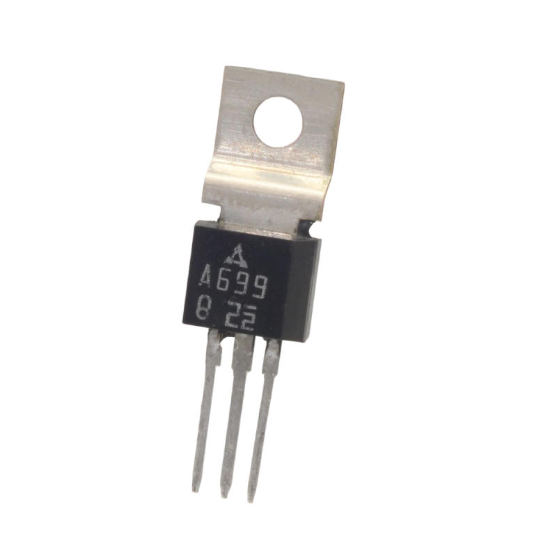

ترانزیستور PNP مدل 2SA699 ساخت Matsushita (Panasonic) یک ترانزیستور سیلیکونی BJT با ساختار Epitaxial Planar و پکیج TO-202 است که برای مدارهای تقویت‌کننده صوتی با توان متوسط طراحی شده و در طبقات خروجی آمپلی‌فایرها، مدارهای درایور و تقویت توان مورد استفاده قرار می‌گیرد.

ترانزیستور 2SA699 یک ترانزیستور PNP Bipolar Junction Transistor (BJT) است که توسط Matsushita (Panasonic) تولید شده و برای استفاده در مدارهای تقویت‌کننده صوتی با توان متوسط توسعه یافته است. این ترانزیستور با ساختار Silicon Epitaxial Planar عملکرد مناسبی در تقویت سیگنال و سوئیچینگ توان متوسط ارائه می‌دهد. توان تلفاتی مناسب، جریان کلکتور تا 3A و فرکانس گذار نسبتاً بالا، این ترانزیستور را برای استفاده در طبقات درایور و خروجی آمپلی‌فایرهای صوتی، منابع تغذیه و سایر مدارهای آنالوگ مناسب کرده است. جفت مکمل این ترانزیستور، مدل 2SC1226 / 2SC1226A است که در طراحی مدارهای Push-Pull کاربرد گسترده‌ای دارد. پکیج TO-202 امکان نصب هیت‌سینک را فراهم کرده و به دفع بهتر حرارت در توان‌های بالاتر کمک می‌کند.
توجه فرمائید : به دلیل شرایط بد انبارداری دارای خط و خش جزئی در بدنه و مقداری اکسید شدگی و روغن بر روی قسمت های فلزی می باشد. (قابلیت تمیز شدن دارند) پایه ها معمولا به علت قلع اندود بودن مشکلی برای مونتاژ نداشته و کالا از نظر کارایی مشکلی نداشته و تست شده می باشند.
  • نوع: ترانزیستور PNP BJT
  • مدل: 2SA699
  • سازنده: Matsushita (Panasonic)
  • فناوری: Silicon Epitaxial Planar
  • پکیج: TO-202
  • نوع نصب: Through Hole
  • تعداد پایه: 3
  • ولتاژ کلکتور-امیتر (VCEO): -20V
  • ولتاژ کلکتور-بیس (VCBO): -40V
  • ولتاژ امیتر-بیس (VEBO): -5V
  • حداکثر جریان کلکتور (IC): -3A
  • حداکثر توان تلفاتی (Pc): 10W
  • بهره جریان DC (hFE): حداقل 30
  • فرکانس گذار (fT): حدود 75MHz
  • حداکثر دمای پیوند (Tj): 150°C
  • ترانزیستور مکمل: 2SC1226 / 2SC1226A
ترانزیستور 2SA699 به‌دلیل مشخصات صوتی مطلوب، معمولاً در مدارهای تقویت صوت، مدارهای درایور، منبع تغذیه سوئیچینگ و تقویت‌کننده‌های تفاضلی مورد استفاده قرار می‌گیرد. همچنین به دلیل توان تلفاتی نسبتاً بالا و پکیج TO-202 مناسب نصب هیت‌سینک، برای استفاده در مدارهایی با بار مقاوم بالا نیز کاربرد دارد.

  • شاهین همت زاده | 3 ماه پیش
    سلام چرا مشخصات دیتاشیت فرق داره و 40 ولت 3 آمپر 150 مگاهرتز نوشته شده
    • پشتیبانی | 3 ماه پیش
      شاهین همت زاده توضیحات کالا اصلاح شد .با تشکر از حسن توجه شما
  • حیدر پورسینا | 1 سال پیش خریدار
    سلام - هم طبق تصویر و هم طبق دیتاشیت پکیج TO-202 صحیح میباشد نه TO-220 لطفا اصلاح بفرمایید.
      حیدر پورسینا توضیحات کالا اصلاح شد .با تشکر از حسن توجه شما
