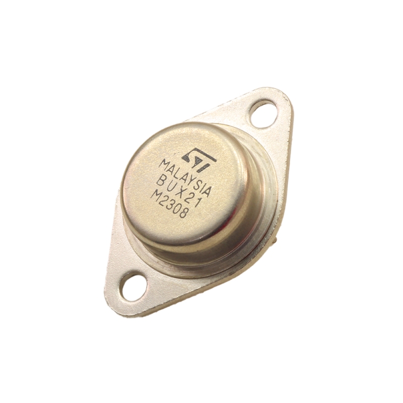

ترانزیستور قابلمه ای BUX21 نوع NPN پکیج TO-3
کد کالا: 2111002268
ترانزیستور BUX21 از نوع NPN پکیج TO-3 با توان 350 وات و با ولتاژ 200 ولت

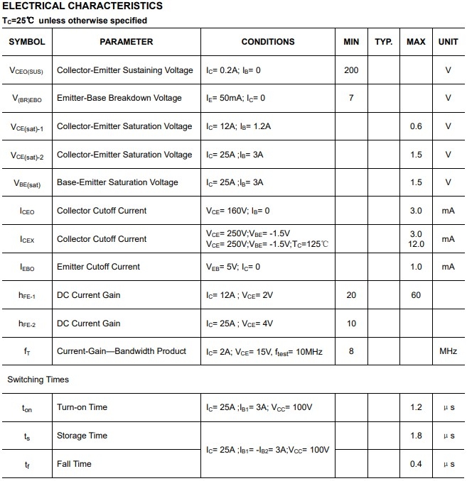

Type Designator: BUX21
Material of Transistor: Si
Polarity: NPN
Maximum Collector Power Dissipation (Pc): 250 W
Maximum Collector-Base Voltage |Vcb|: 250 V
Maximum Collector-Emitter Voltage |Vce|: 200 V
Maximum Emitter-Base Voltage |Veb|: 7 V
Maximum Collector Current |Ic max|: 40 A
Max. Operating Junction Temperature (Tj): 200 °C
Transition Frequency (ft): 8 MHz
Forward Current Transfer Ratio (hFE), MIN: 20

  • محمد صیادی | 10 ماه پیش
    سلام - معادل بهتر 2N3055چیست؟
    • پشتیبانی | 10 ماه پیش
      محمد صیادی سلام و احترام، ترانزیستور BUX21 از نظر توان و تحمل ولتاژ مشخصات بالاتری نسبت به 2N3055 دارد و می‌تواند به‌عنوان جایگزین قوی‌تر آن استفاده شود.
  • ابوالقاسم حامی | 1 سال پیش خریدار
    سلام اورجینال هست؟ میخوام به جای 2n3055 استفاده کنم
      ابوالقاسم حامی سلام های کپی می باشد
