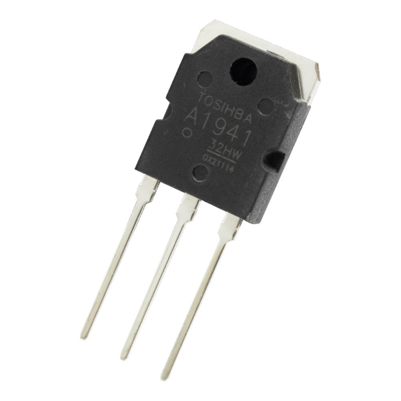

ترانزیستور A1941 نوع PNP پکیج TO-3PN
کد کالا: 2111002185
ترانزیستور A1941 نوع PNP پکیج TO-3PN ولتاژ 140V جریان 10A

Type Designator: A1941
Material of Transistor: Si
Polarity: PNP
Maximum Collector Power Dissipation (Pc): 100 W
Maximum Collector-Base Voltage |Vcb|: 140 V
Maximum Collector-Emitter Voltage |Vce|: 140 V
Maximum Emitter-Base Voltage |Veb|: 5 V
Maximum Collector Current |Ic max|: 10 A
Collector Capacitance (Cc): 320 pF
Package: TO-3PN

    سلام و خسته نباشید از تیم تمام عیار eca
    برای تعمیر آمپلی فایر خودرو میخوام ، عمر و کیفیتش خوبه؟
    • پشتیبانی | 5 ماه پیش
      هادی ملاعباسی سلام و احترام، ترانزیستور A1941 یک ترانزیستور PNP با توان متوسط است که در بسیاری از مدارهای صوتی و آمپلی‌فایرها، به‌خصوص در طبقات خروجی، کاربرد دارد. عمر و کیفیت آن به نحوه استفاده، شرایط کاری مدار و کیفیت ساخت بستگی دارد. این ترانزیستور در صورت کارکرد در محدوده‌های مجاز ولتاژ و جریان و با رعایت خنک‌کاری مناسب، معمولاً عملکرد قابل قبولی در تعمیر آمپلی‌فایرها، از جمله آمپلی‌فایر خودرو، ارائه می‌دهد.
  • روح اله شمس | 1 سال پیش خریدار
    سلام . اصلی هست ؟
      روح اله شمس سلام های کپی می‌باشد.
