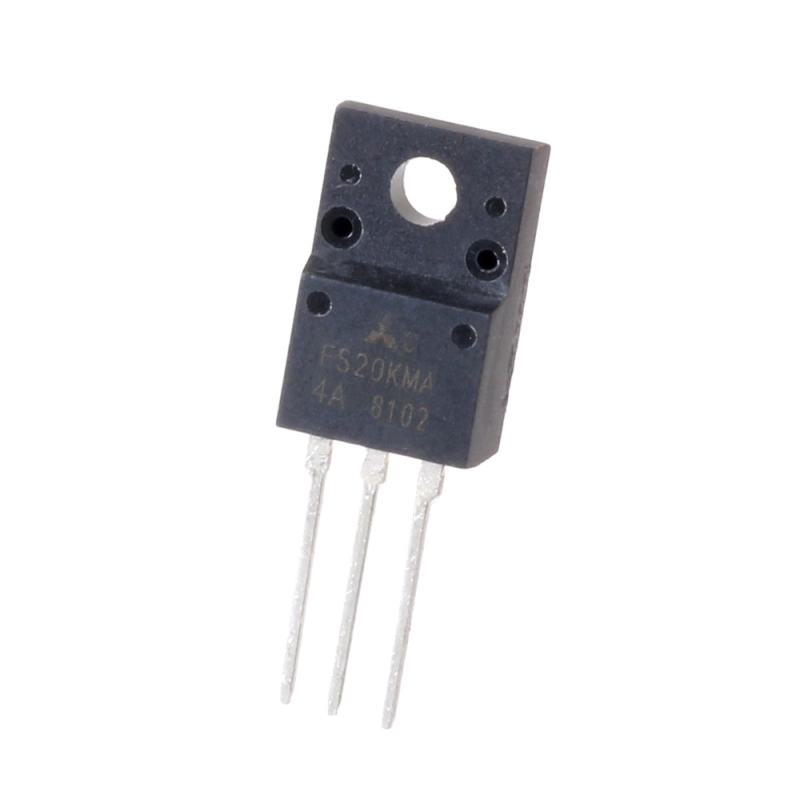

ماسفت قدرت FS20KMA نوع N-Channel ژاپنی مارک MITSUBISHI پکیج TO-220FP
کد کالا: 2111001532
ماسفت 300 ولت 20 آمپر FS20KMA نوع N-Channel ژاپنی مارک MITSUBISHI پکیج TO-220FP
1,230,000 ریال
Type Designator: FS20KM
Marking Code: FS20KM
Type of Transistor: MOSFET
Maximum Power Dissipation (Pd): 40 W
Maximum Drain-Source Voltage |Vds|: 300 V
Maximum Gate-Source Voltage |Vgs|: 20 V
Maximum Gate-Threshold Voltage |Vgs(th)|: 4 V
Maximum Drain Current |Id|: 20 A
Total Gate Charge (Qg): 50 nC
Rise Time (tr): 40 nS
Maximum Drain-Source On-State Resistance (Rds): 0.18 Ohm
Package: TO-220FP

  • روح اله رضازاده | 2 ماه پیش
    تو دیتا شیت ماسفت حداکثر ولتاژ درین سورس ۲۰۰ ولت هست!
    • پشتیبانی | 2 ماه پیش
      روح اله رضازاده سلام و احترام، بله، در صورت درج مشخصات دیتاشیت رسمی، حداکثر ولتاژ درین-سورس این قطعه ۲۰۰ ولت می‌باشد. مشخصات درج‌شده باید بر اساس اطلاعات رسمی سازنده اصلاح و ملاک استفاده قرار گیرد.
