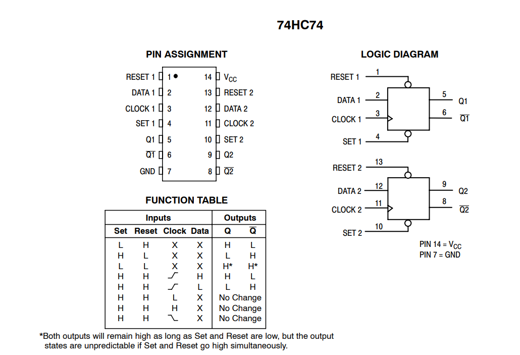

تراشه 74HC74AN یک فلیپ فلاپ نوع D دو کاناله (Dual D-Type Flip-Flop) از خانواده 74HC در پکیج DIP-14 است که با تحریک لبه بالارونده کلاک و خروجی‌های Q و Q̅، برای ذخیره‌سازی داده، تقسیم فرکانس، شمارنده‌ها و مدارهای ترتیبی کاربرد دارد.
292,000 ریال
تراشه 74HC74AN از خانواده High-Speed CMOS بوده و شامل دو فلیپ فلاپ مستقل نوع D است که با لبه بالارونده سیگنال کلاک (Positive Edge Triggered) عمل می‌کنند. هر فلیپ فلاپ دارای خروجی مستقیم (Q) و خروجی مکمل (Q̅) بوده و علاوه بر ورودی داده (D) و کلاک (CLK)، دارای ورودی‌های Preset و Clear غیرهمزمان است. این تراشه با مصرف توان پایین، سرعت مناسب و محدوده وسیع ولتاژ تغذیه، در انواع رجیسترها، شمارنده‌ها، تقسیم‌کننده‌های فرکانس، همگام‌سازی داده و سیستم‌های دیجیتال مبتنی بر میکروکنترلر مورد استفاده قرار می‌گیرد.
  • برند: INTEGRAL
  • مدل: 74HC74AN
  • نوع قطعه: Dual D-Type Flip-Flop
  • خانواده منطقی: 74HC
  • تعداد فلیپ فلاپ: 2
  • نوع عملکرد: Positive Edge Triggered
  • نوع ورودی: CMOS
  • نوع خروجی: CMOS
  • قطبیت خروجی: Q و Q̅ (غیرمعکوس و معکوس)
  • زمان انتشار (Propagation Delay): حدود 40ns
  • محدوده ولتاژ تغذیه: 2V تا 6V
  • ولتاژ کاری متداول: 5V
  • محدوده دمای کاری: 0°C تا +70°C
  • نوع نصب: Through Hole (THT)
  • پکیج: PDIP-14 (DIP-14)
تراشه 74HC74AN برای ذخیره‌سازی و همگام‌سازی داده در مدارهای دیجیتال طراحی شده و به دلیل داشتن دو فلیپ فلاپ مستقل، در رجیسترها، شمارنده‌ها و مدارهای ترتیبی کاربرد فراوانی دارد.
  • رجیسترهای دیجیتال
  • تقسیم کننده فرکانس
  • شمارنده‌های دیجیتال
  • همگام‌سازی داده
  • مدارهای ترتیبی
  • سیستم‌های مبتنی بر میکروکنترلر
  • تجهیزات صنعتی
  • بردهای آموزشی
  • پروژه‌های دیجیتال
