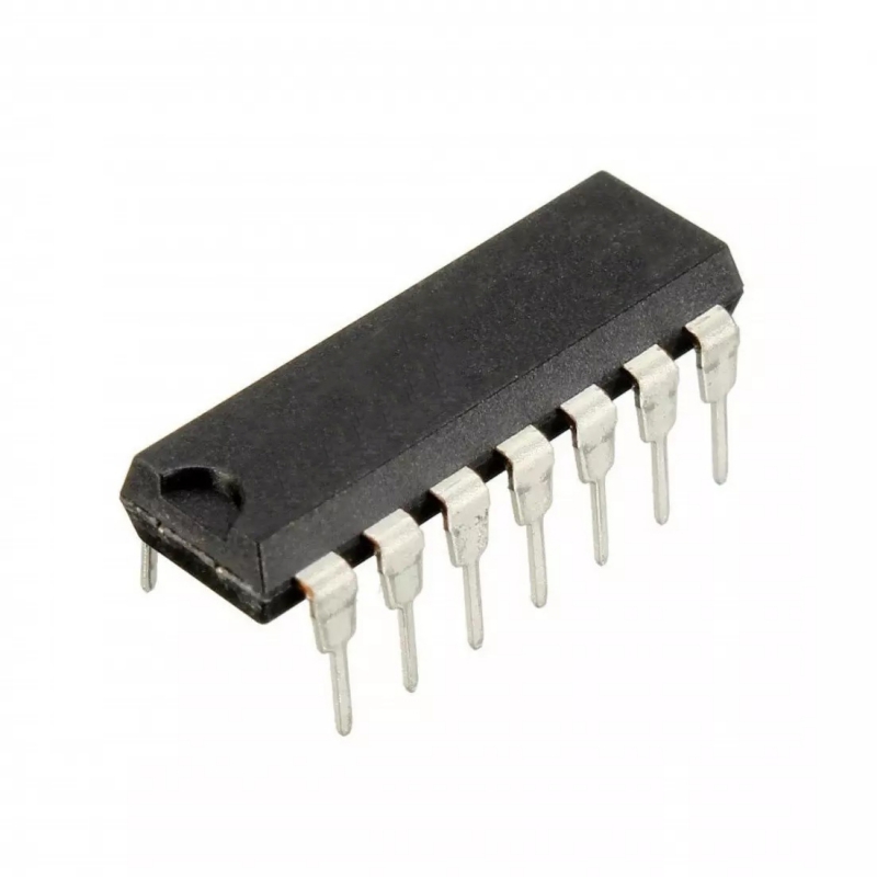

تراشه آپ امپ LM324 پکیج DIP
کد کالا: 2101008001
تراشه LM324 یک آپ امپ چهارکاناله (Quad Operational Amplifier) با مصرف توان پایین و قابلیت کار با تغذیه تکی یا دوبل است. این آی‌سی در پکیج DIP-14 عرضه شده و برای تقویت سیگنال، فیلترهای فعال، مقایسه‌کننده، سنسورها، منابع تغذیه و مدارهای اندازه‌گیری کاربرد گسترده‌ای دارد.

LM324 یکی از پرکاربردترین تقویت‌کننده‌های عملیاتی در صنعت الکترونیک است که شامل چهار آپ امپ مستقل در یک تراشه می‌باشد. این آی‌سی با قابلیت کار در تغذیه تکی از 3 تا 30 ولت یا تغذیه دوبل تا ±15 ولت، گزینه‌ای مناسب برای انواع مدارهای آنالوگ و کنترلی است.  از ویژگی‌های مهم LM324 می‌توان به محدوده ورودی شامل زمین (Ground-Sensing Input)، مصرف توان پایین، بهره ولتاژی بالا و عدم نیاز به تغذیه دوبل در بسیاری از کاربردها اشاره کرد. به همین دلیل در مدارهای سنسور، تقویت‌کننده صوت، منابع تغذیه، فیلترهای اکتیو، مدارهای کنترلی و تجهیزات اندازه‌گیری استفاده فراوانی دارد.
  • مدل: LM324
  • نوع قطعه: Operational Amplifier
  • تعداد تقویت‌کننده: 4 کانال
  • نوع تقویت‌کننده: Quad Operational Amplifier
  • پهنای باند بهره (GBW): 1.2MHz
  • نرخ تغییر خروجی (Slew Rate): 0.5V/µs
  • ولتاژ تغذیه تکی: 3V تا 30V
  • ولتاژ تغذیه دوبل: ±1.5V تا ±15V
  • حداکثر ولتاژ آفست ورودی: 7mV
  • جریان مصرفی هر کانال: حدود 0.175mA
  • محدوده دمای کاری: 0°C تا +70°C
  • نوع نصب: Through Hole (THT)
  • پکیج: DIP-14
