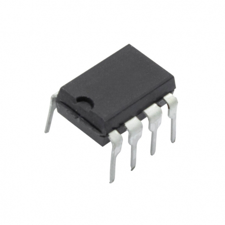

تراشه آپ امپ RC4558D یک تقویت‌کننده عملیاتی دو کاناله با فناوری Bipolar و پکیج PDIP-8 است که برای تقویت سیگنال‌های آنالوگ، فیلترها، مدارهای صوتی و کاربردهای عمومی طراحی شده است. این تراشه با پهنای باند 3MHz و قابلیت تغذیه دوگانه، گزینه‌ای مناسب برای مدارهای آنالوگ است.

RC4558D یک تراشه تقویت‌کننده عملیاتی دو کاناله از خانواده 4558 است. این آی‌سی شامل دو آپ امپ مستقل در یک پکیج 8 پایه بوده و برای طراحی مدارهای آنالوگ عمومی، پردازش سیگنال و کاربردهای صوتی مورد استفاده قرار می‌گیرد.ساختار داخلی Bipolar این تراشه باعث ارائه عملکرد پایدار در مدارهای تقویت‌کننده می‌شود. قابلیت کار با تغذیه تکی یا دوگانه، استفاده از RC4558D را در طیف گسترده‌ای از مدارهای الکترونیکی امکان‌پذیر می‌کند.این تراشه با پکیج DIP-8 برای استفاده در بردهای سوراخ‌دار، نمونه‌سازی و تعمیرات مدارهای الکترونیکی مناسب است.
