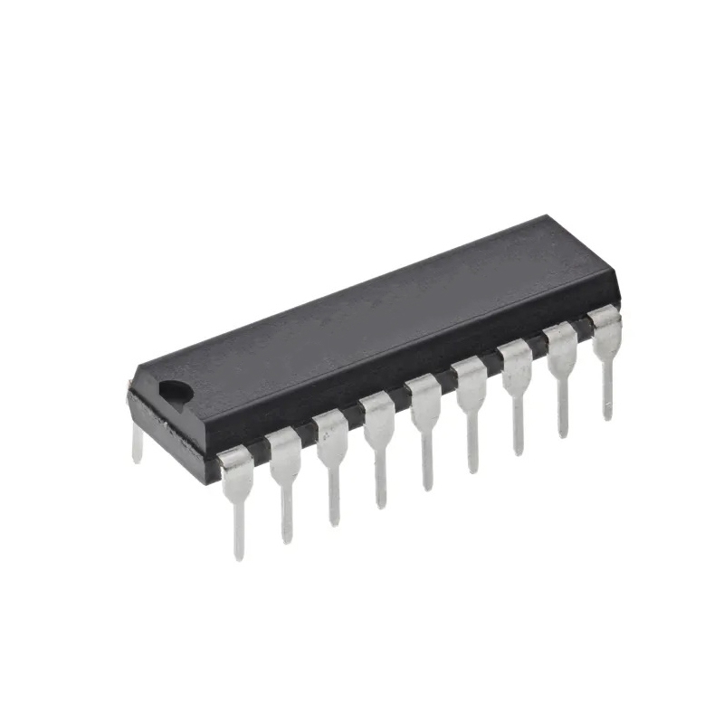

تراشه PT2272-M4 یک دیکودر ریموت کنترل CMOS با 4 کانال خروجی لحظه‌ای (Momentary) برای سیستم‌های کنترل بی‌سیم مبتنی بر فرستنده PT2262
100 2% 49,686‎ تومان
500 3% 49,179‎ تومان
1000 4% 48,672‎ تومان
507,000 ریال
تراشه PT2272-M4 یک آی‌سی دیکودر با فناوری CMOS است که به‌صورت جفت با آی‌سی کدکننده PT2262 برای پیاده‌سازی سیستم‌های کنترل از راه دور بی‌سیم RF یا IR مورد استفاده قرار می‌گیرد. این تراشه دارای ۱۲ پایه آدرس سه‌حالته است که امکان تولید بیش از ۵۳۱٬۴۴۱ کد منحصربه‌فرد را فراهم می‌کند، در نتیجه احتمال تداخل یا کد اشتباه در سیستم‌های کنترل رادیویی به حداقل می‌رسد. چهار پایه خروجی آن (D0 تا D3) از نوع لحظه‌ای بوده و تنها در هنگام دریافت کد صحیح فعال می‌شوند. خروجی VT (Valid Transmission) نیز زمانی در وضعیت فعال (High) قرار می‌گیرد که دو فریم متوالی از سیگنال دریافتی معتبر تشخیص داده شود. این تراشه از یک مقاومت خارجی برای تنظیم فرکانس نوسانگر داخلی خود استفاده می‌کند و می‌تواند در محدوده ولتاژ 4 تا 15 ولت DC عمل کند. به دلیل مصرف پایین انرژی، پایداری بالا و نویزپذیری کم، PT2272-M4 گزینه‌ای مناسب برای سیستم‌های امنیتی، کنترل درب پارکینگ، ریموت کنترل وسایل برقی و اسباب‌بازی‌های کنترلی است.
  • فناوری ساخت: CMOS
  • تعداد خروجی داده: 4 (D0 تا D3)
  • نوع خروجی داده: لحظه‌ای (Momentary)
  • تعداد پایه آدرس: 12 پایه سه‌حالته (0، 1 یا شناور)
  • ولتاژ تغذیه (VCC): 4V تا 15V
  • جریان آماده‌به‌کار (ISB): حداکثر 1µA در 12V
  • جریان خروجی در سطح بالا (IOH): تا 10mA در VCC=12V
  • ولتاژ ورودی سطح بالا (VIH): 0.7VCC تا VCC
  • ولتاژ ورودی سطح پایین (VIL): 0 تا 0.3VCC
  • محدوده دمای کاری: -40°C تا +85°C
  • تعداد پایه‌ها: 18 پایه
  • نوع پکیج: DIP-18 (300mil)
  • پین نوسانگر: مقاومت بین OSC1 و OSC2 (حدود 820kΩ برای VCC=5V تا 15V)
تراشه PT2272-M4 در انواع مدارهای کنترل بی‌سیم و سیستم‌های رمزگذاری دیجیتال برای انتقال امن داده به‌کار می‌رود.
  • سیستم‌های امنیتی خانگی و صنعتی
  • کنترل از راه دور درب پارکینگ و کرکره برقی
  • ریموت کنترل لوازم خانگی
  • کنترل رادیویی اسباب‌بازی‌ها
  • سیستم‌های خودکار روشنایی
  • ریموت کنترل فن و تهویه
  • مدارهای کنترل صنعتی بی‌سیم
  • سیستم‌های هشدار و آلارم بی‌سیم
  • پروژه‌های الکترونیکی آموزشی مبتنی بر RF
The PT2272-M4 is a CMOS-based remote control decoder IC that works as a pair with the PT2262 encoder to form reliable wireless remote control systems. It provides 12 tri-state address pins, allowing up to 531,441 unique address combinations, which minimizes the possibility of interference or code duplication between systems. The IC decodes serial data transmitted from PT2262 and activates its four momentary data outputs (D0–D3) only when a valid matching code is received. It also includes a Valid Transmission (VT) output pin that goes high after two consecutive valid code words are detected, ensuring data reliability. The built-in oscillator circuit requires only one external resistor to set the operating frequency. The device operates over a wide voltage range of 4V–15V DC with extremely low standby current, making it ideal for low-power applications. The PT2272-M4 features high noise immunity, low power consumption, and stable performance, making it suitable for remote control systems in consumer electronics, home automation, and security devices.
Specifications
  • Technology: CMOS
  • Data Outputs: 4 (D0–D3)
  • Output Type: Momentary (active during transmission)
  • Address Pins: 12 tri-state (0, 1, floating)
  • Operating Voltage (VCC): 4V–15V
  • Standby Current (ISB): ≤1µA at 12V
  • Output Current (IOH): up to 10mA at VCC=12V
  • High Input Voltage (VIH): 0.7VCC to VCC
  • Low Input Voltage (VIL): 0 to 0.3VCC
  • Operating Temperature: -40°C to +85°C
  • Package Type: 18-pin DIP (300 mil)
  • Oscillator: Single resistor between OSC1 and OSC2 (≈820kΩ for 5–15V)
