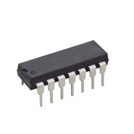

تراشه 74HC00N گیت NAND پکیج DIP
کد کالا: 2101006002
آی‌سی 74HC00N یک تراشه منطقی شامل چهار گیت NAND دو ورودی با فناوری CMOS با ولتاژ کاری 2 تا 6 ولت مناسب مدارهای منطقی و دیجیتال
تراشه 74HC00N از خانواده آی‌سی‌های منطقی استاندارد سری 74HC بوده و شامل چهار گیت NAND مستقل دو ورودی است. این آی‌سی با فناوری CMOS ساخته شده و مصرف توان پایین و ایمنی نویز بالا دارد. محدوده ولتاژ کاری وسیع آن از 2V تا 6V بوده و سازگاری کامل با سطوح منطقی TTL را فراهم می‌کند. ورودی‌های آن دارای دیودهای محافظ داخلی هستند که در برابر ولتاژهای بیش از VCC مقاومت ایجاد می‌کنند. با عملکرد سریع (تاخیر انتشار در حدود 9ns در 4.5V) و قابلیت تحمل جریان تا ±25mA در هر خروجی، این تراشه یکی از پرکاربردترین گیت‌های منطقی در طراحی مدارهای دیجیتال و کنترلی است. پکیج DIP-14 آن امکان نصب آسان روی بردهای سوراخ‌دار و بردبرد را فراهم می‌سازد.
