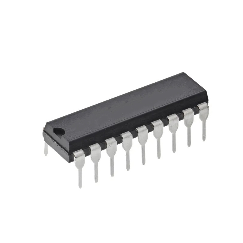

تراشه انکودر PT2262 پکیج DIP
کد کالا: 2101015017
آی سی CMOS انکودر PT2262 پکیج DIP
454,000 ریال
ی سی فرستنده PT2262 از رایج ترین ریموت کنترلر های شرکت PTC می باشد. این آی سی فرستنده انحصاری PT2272 است . این آی سی از تکنولوژیCMOS بوده و محدوده ولتاژ کاری آن از ۳ تا ۱۵ ولت می باشد.
برای اینکه فرستنده و گیرنده کار بکنند باید آدرس فرستنده و گیرنده یکی باشد. لازم به ذکر است که آی سی فرستنده PT2262 می تواند هم اطلاعات ۴ بیتی و هم اطلاعات ۶ بیتی ارسال کند.
از کاربردهای PT2262 می توان به سیستمهای دزدگیر اتومبیل،کنترل درب پارکینگ،کنترل از راه دور فن ،سیستمهای حفاظتی و کنترل از راه دور در صنایع اشاره کرد.
Description
PT2262 is a remote control encoder paired with PT2272 utilizing CMOS Technology. It encodes data
and address pins into a serial coded waveform suitable for RF or IR modulation. PT2262 has a
maximum of 12 bits of tri-state address pins providing up to 531,441 (or 312) address codes; thereby,
drastically reducing any code collision and unauthorized code scanning possibilities.
Features
CMOS Technology
Low Power Consumption
Very High Noise Immunity
Up to 12 Tri-State Code Address Pins
Up to 6 Data Pins
Wide Range of Operating Voltage: Vcc = 4 ~ 15 Volts
Single Resistor Oscillator
Latch or Momentary Output Type
Available in DIP and SOP
