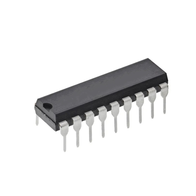

تراشه دیکودر ریموت کنترلر سازگار با تراشه فرستنده PT2262 با دو کانال داده لحظه ای CMOS
آی سی فرستنده PT2262 وگیرنده PT2272-xy از رایج ترین ریموت کنترلر های شرکت PTC می باشند.آی سی PT2272   گیرنده انحصاری PT 2262 است. یعنی برای این ای سی گیرنده نمی توان از فرستنده دیگری استفاده کردو همین طور عکس ان. این ای سی از تکنولوژی CMOS می باشد و محدوده ولتاژ کاری ان ها از ۳ تا ۱۵ ولت می باشد.
هر دو ای سی ۱۸ پایه هستند و می توانند تا حداکثر ۱۲ پایه و حداقل ۶ پایه برای ادرس داشته باشند. پایه های ادرس می توانند در سه حالت ۱:زمین ۲:مثبت ۳: NC قرار گیرند. برای اینکه فرستنده و گیرنده کار بکنند باید ادرس فرستنده و گیرنده یکی باشد. در آی سی PT2272-M2 خروجی ها 2 بیتی می باشد.
PT 2272 is a remote control decoder paired with PT 2262 utilizing CMOS Technology. It has 12 bits of tri-state address pins providing a maximum of 531,441 (or 312) address codes; thereby, drastically reducing any code collision and unauthorized code scanning possibilities. PT 2272 is available in several options to suit every application need : variable number of data output pins, latch or momentary output type
