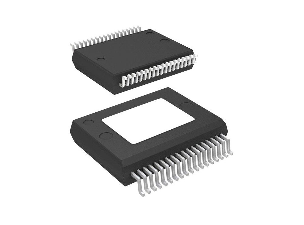

تراشه آمپلی فایر TDA7498E پکیج PowerSSO-36
کد کالا: 2101012034
TDA7498E آمپلی‌فایر صوتی کلاس D دو کاناله با توان خروجی 2x160W در بار 4Ω و ولتاژ 36V برای سیستم‌های صوتی خانگی و اسپیکرهای اکتیو با بازده بالا و تغذیه تک‌منبع
تراشه TDA7498E ساخت STMicroelectronics یک تقویت‌کننده صوتی کلاس D با ساختار BTL دوگانه است که امکان راه‌اندازی مستقیم بلندگو بدون نیاز به خازن کوپلاژ خروجی را فراهم می‌کند. این آی‌سی با پشتیبانی از ولتاژ تغذیه تک‌منبع در بازه 14V تا 36V طراحی شده و در ولتاژ 36V قادر به ارائه توان 160W برای هر کانال در بار 4Ω با اعوجاج 10% است. همچنین قابلیت موازی‌سازی کانال‌ها در حالت Mono Parallel BTL را دارد که در این حالت می‌تواند توان 220W را روی بار 3Ω ارائه دهد. بهره قابل انتخاب در چهار سطح ثابت 23.8dB، 29.8dB، 33.3dB و 35.8dB از طریق پایه MODE تنظیم می‌شود که انعطاف‌پذیری مناسبی برای تطبیق با منابع سیگنال مختلف فراهم می‌کند. ورودی‌های تفاضلی داخلی باعث کاهش نویز مد مشترک شده و کیفیت صوتی بهتری ایجاد می‌کند. بازدهی بالا در حدود 85% موجب کاهش تلفات حرارتی و کوچک‌تر شدن هیت‌سینک می‌شود. این تراشه دارای مدارهای حفاظتی هوشمند شامل حفاظت حرارتی، اضافه‌بار و قابلیت Standby و Mute است. پکیج PowerSSO-36 با پد حرارتی نمایان در قسمت بالا امکان اتصال مستقیم هیت‌سینک مجزا را فراهم می‌کند.
