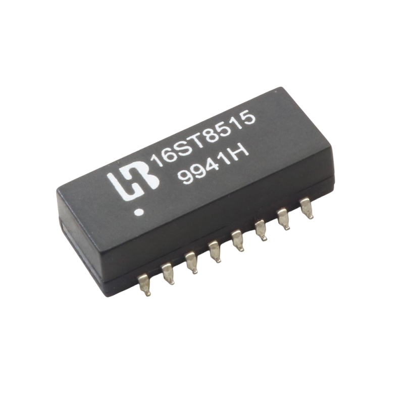

ترنسفورمر ایزولاسیون مغناطیسی شبکه 10/100 مدل 16PT8515 مارک BOTHHAND
کد کالا: 2101015098
ترنسفورمر ایزولاسیون مغناطیسی SMD مخصوص مبدل شبکه 10/100Base-T برای کاربردهای LAN و اترنت صنعتی
667,000 ریال
ترانسفورماتور مدل 16PT8515 از برند Bothhand یک ترانسفورماتور ایزولاسیون مغناطیسی مخصوص سیستم‌های شبکه با سرعت 10/100Mbps است که در قالب SMD طراحی شده و مناسب برای کاربردهای اترنت صنعتی، تجهیزات مخابراتی و سوئیچ‌های شبکه می‌باشد. این قطعه به‌صورت مجتمع شامل ترانسفورماتور خط و چوک مشترک است که نویز EMI را کاهش داده و سیگنال را تقویت و ایزوله می‌کند. طراحی داخلی آن بر اساس توپولوژی مرکز-ضربه (Center Tap) بوده و با تطابق امپدانس و محافظت در برابر ولتاژهای گذرا، عملکرد مطمئن در محیط‌های الکترونیکی را تضمین می‌کند. با دارا بودن استاندارد RoHS و قابلیت کار در دمای گسترده، این قطعه یک انتخاب مناسب برای تولیدکنندگان تجهیزات شبکه‌ای محسوب می‌شود.
  • ولتاژ کاری: 1500Vrms ایزولاسیون برای 60 ثانیه بین اولیه و ثانویه
  • فرکانس کاری: 1MHz (تست شده طبق استاندارد IEEE 802.3)
  • جریان مصرفی: ندارد (قطعه غیرفعال است)
  • امپدانس: 350Ω ±15% در 100kHz, 100mV
  • نسبت دور اولیه به ثانویه: 1CT:1CT
  • افت درج (Insertion Loss): کمتر از 1.0dB در بازه 1MHz تا 100MHz
  • بازتاب (Return Loss): حداقل 18dB در بازه 1MHz تا 30MHz
  • مشترک‌مده Rejection: حداقل 30dB در بازه 1MHz تا 50MHz
  • نوع پکیج: SMD
  • تعداد پورت: 1 عدد (Single Port)
  • دمای کاری: 0°C تا +70°C
این ترانسفورماتور برای جداسازی و تطبیق سیگنال در خطوط شبکه اترنت 10/100Base-T استفاده می‌شود و عملکرد بسیار پایدار و مقاومی در محیط‌های صنعتی دارد. به‌دلیل طراحی SMD و ابعاد کوچک، برای بردهای فشرده ایده‌آل بوده و با پروتکل‌های استاندارد IEEE سازگاری کامل دارد.
  • مبدل‌های اترنت 10/100Base-T
  • سوئیچ‌های شبکه صنعتی
  • روترها و مودم‌های مخابراتی
  • تجهیزات VoIP
  • بردهای توسعه سیستم‌های LAN
  • دوربین‌های تحت شبکه (IP Cameras)
  • ترمینال‌های پرداخت (POS)
  • کنترل‌کننده‌های صنعتی (PLC)
  • سیستم‌های مانیتورینگ از راه دور
  • تجهیزات هوشمند‌سازی خانگی
