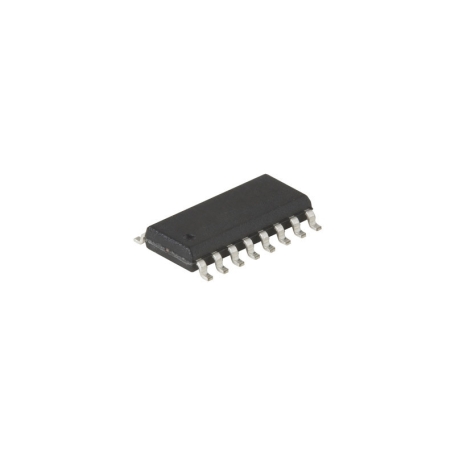

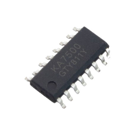

تراشه PWM کنترلر KA7500C کنترلر مدولاسیون عرض پالس دوکاناله با فرکانس ثابت و درایو تقویت‌شده، مناسب طراحی منابع تغذیه سوئیچینگ و مبدل‌های DC-DC.
تراشه KA7500C یک کنترل‌کننده PWM پرکاربرد و سازگار با خانواده TL494 است و برای طراحی منابع تغذیه سوئیچینگ، مبدّل‌های DC-DC، UPS کوچک، اینورتر و پاورهای صنعتی استفاده می‌شود. این آی‌سی دارای دو تقویت‌کننده خطا، رفرنس داخلی دقیق 5 V، اسیلاتور داخلی با قابلیت تنظیم فرکانس توسط RT/CT، کنترل‌کننده مد جریان، محدودکننده خطا، قابلیت Soft-Start و خروجی‌های دوگانه مناسب برای درایو Push-Pull، Half-Bridge و Single-Ended است.وجود دو ترانزیستور خروجی توتم-پل با توان مناسب، امکان درایو مستقیم MOSFET یا BJT را فراهم می‌کند. ساختار این تراشه باعث ایجاد کنترل پایدار، پاسخ دینامیکی خوب و قابلیت اطمینان بالا در طراحی پاورهای سوئیچینگ می‌شود. پکیج SMD نوع SOP-16 نیز مناسب مونتاژ صنعتی، چگالی بالا و ابعاد کوچک مدار است.
  • ولتاژ تغذیه (V_CC): مقدار 7V تا 40V
  • مرجع ولتاژ داخلی (V_REF): مقدار 5.0V با دقت ±1%
  • فرکانس کاری اسیلاتور: مقدار 1kHz تا 300kHz (بسته به RT و CT)
  • حداکثر Duty Cycle: مقدار 45% برای هر کانال در حالت Push-Pull
  • جریان خروجی (O1/O2): مقدار 200mA (sourcing و sinking)
  • جریان مصرفی داخلی (I_CC): مقدار typ برابر 10mA
  • ولتاژ ورودی تقویت‌کننده خطا: مقدار 0V تا 3.3V
  • محدودکننده جریان (Current Limit): قابل تنظیم از طریق پایه Sense
  • دمای کاری (T_opr): از ‎−25 °C تا ‎+85 °C
  • نوع پکیج: SOP-16
KA7500C برای منابع تغذیه سوئیچینگ، مبدل‌های DC-DC و سیستم‌هایی که نیاز به کنترل PWM پایدار دارند، بسیار مناسب است. این قطعه در طراحی پاورهای صنعتی، کنترل موتورهای سبک، تجهیزات الکترونیک مصرفی و مدارات تنظیم توان استفاده می‌شود.
  • منابع تغذیه سوئیچینگ (SMPS)
  • مبدّل‌های DC-DC (باک، بوست، فوروارد، فلی‌بک)
  • پاورهای صنعتی و لوازم الکترونیک
  • درایوهای سبک موتور DC
  • اینورترهای کوچک و شارژرها
  • UPSهای کم‌قدرت
  • کنترل‌کننده فرکانس و PWM دقیق
  • پاور لوازم مخابراتی
  • تجهیزات اندازه‌گیری و ابزار دقیق
  • طراحی و تعمیر مدارهای پاور کلاسیک (جایگزین TL494/KA7500)
