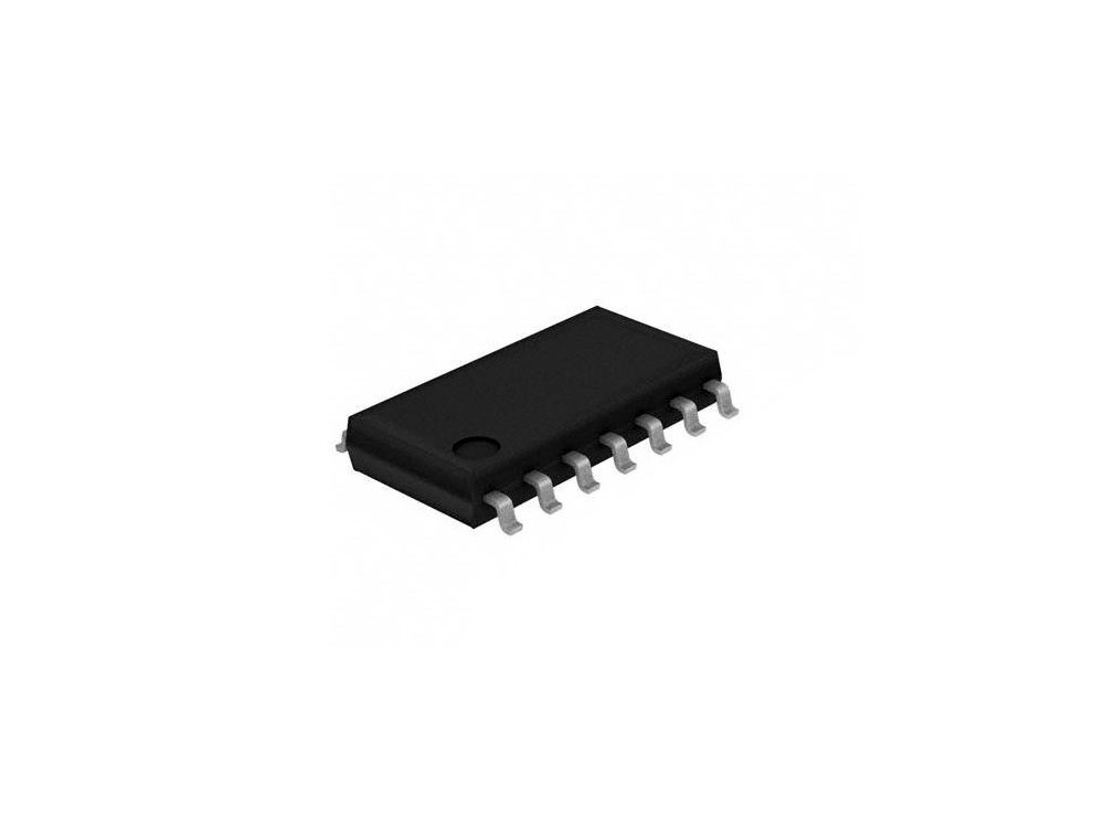

تراشه درایور تاچ خازنی TS04 پکیج SOP-14
کد کالا: 2101010011
آی سی ADSTS04 سنسور Touch خازنی چهار کاناله پکیج 14SOP
