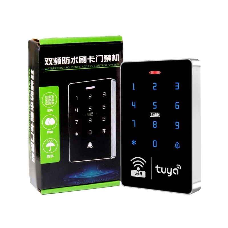

دستگاه اکسس کنترل هوشمند TUYA با قابلیت کنترل از طریق WIFI و تگ 13.56MHZ/125KHz مدل S10
کد کالا: 3011004562
دستگاه اکسس کنترل هوشمند S10 سازگار با TUYA برای مدیریت تردد و کنترل قفل برقی طراحی شده است. این مدل با کارتخوان RFID دو فرکانس 125kHz و 13.56MHz، صفحه‌کلید لمسی، رمز عبور، ارتباط WiFi و ظرفیت اعلام‌شده 10000 کاربر، امکان مدیریت دسترسی از طریق کارت، رمز و اپلیکیشن را فراهم می‌کند.
68,400,000 ریال
دستگاه کنترل دسترسی هوشمند S10 برای مدیریت ورود افراد به ساختمان، دفتر کار و فضاهای دارای قفل برقی طراحی شده است. با استفاده از این دستگاه می‌توانید به کاربران مختلف کارت یا رمز عبور اختصاص دهید و دسترسی به درب را بدون نیاز به کلید مکانیکی معمولی مدیریت کنید.یکی از ویژگی‌های S10، پشتیبانی از 2 فرکانس رایج کارت‌های RFID است. دستگاه امکان شناسایی کارت‌ها و تگ‌های EM ID با فرکانس 125kHz و کارت‌های سازگار با MF 1K در فرکانس 13.56MHz را دارد. این قابلیت امکان استفاده از انواع مشخصی از کارت‌ها و تگ‌های موجود در سیستم‌های کنترل تردد را فراهم می‌کند. البته سازگاری نهایی به نوع تراشه و استاندارد کارت بستگی دارد و یکسان بودن فرکانس به‌تنهایی کافی نیست.
این مدل دارای صفحه‌کلید لمسی با نور پس‌زمینه آبی است و روش‌های مختلفی برای احراز هویت ارائه می‌دهد. کاربران می‌توانند از کارت RFID، رمز عبور یا ترکیب کارت و رمز استفاده کنند. همچنین امکان ارسال فرمان باز کردن درب از طریق اپلیکیشن TUYA اعلام شده است.دستگاه از طریق ارتباط WiFi به شبکه متصل می‌شود و امکان مدیریت برخی عملکردهای کنترل دسترسی از راه دور را فراهم می‌کند. برای مثال، مدیر مجموعه می‌تواند در صورت برقرار بودن اینترنت و دسترسی به سرویس مربوط، فرمان باز شدن درب را از طریق گوشی موبایل ارسال کند.
این کالا با پلتفرم TUYA سازگار است؛ اکوسیستمی مبتنی بر اینترنت اشیا (IoT) که امکان مدیریت تجهیزات هوشمند سازگار را در یک محیط نرم‌افزاری مشترک فراهم می‌کند. در اپلیکیشن می‌توان اطلاعات مربوط به برخی رویدادهای باز شدن قفل را مشاهده کرد، اما جزئیات گزارش‌گیری و امکان ثبت کامل ورود و خروج افراد به قابلیت‌های نسخه نرم‌افزاری و سخت‌افزاری بستگی دارد.مدل S10 دارای رله داخلی برای صدور فرمان کنترل قفل است و از رابط Wiegand برای ارتباط با تجهیزات سازگار پشتیبانی می‌کند. همچنین قابلیت اتصال زنگ درب باسیم و تنظیم کارت مدیریت برای آن اعلام شده است.
بدنه دستگاه از جنس ABS ساخته شده و درجه حفاظت IP68 برای آن اعلام شده است. این ویژگی در کنار تغذیه 12V DC و ابعاد 115×72×17 میلی‌متر، استفاده از آن را در ورودی ساختمان‌ها و محیط‌های دارای شرایط نصب مناسب امکان‌پذیر می‌کند.برای استفاده عملی، دستگاه باید با قفل برقی، منبع تغذیه و تجهیزات خروج مناسب متصل شود. نوع قفل، ظرفیت رله، شرایط قطع برق و الزامات خروج اضطراری باید پیش از نصب بررسی شوند.
