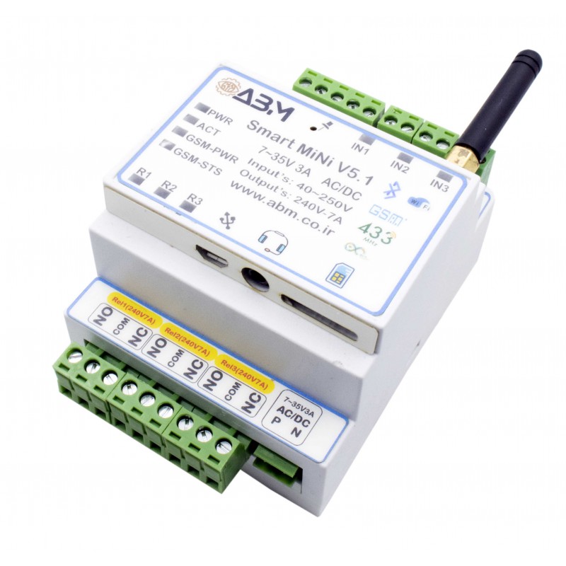

برد کنترل ABM Smart MiNi 5.1 برای کنترل و مانیتورینگ از راه دور تجهیزات برقی و الکترومکانیکی طراحی شده است. این برد با ارتباط GSM، Wi-Fi و Bluetooth، دارای 3 ورودی ایزوله و 3 خروجی رله بوده و از MQTT، پلتفرم ViraLink و برنامه‌ریزی مبتنی بر ESP32 پشتیبانی می‌کند.
3 رای‌دهنده
9 دیدگاه
163,000,000 ریال
برد کنترل ABM Smart MiNi 5.1 یک تله‌کنترل قابل برنامه‌ریزی برای مدیریت و پایش تجهیزات از راه دور است. این برد امکان کنترل تجهیزات از طریق شبکه GSM و ارتباط اینترنتی Wi-Fi را فراهم می‌کند و برای کاربردهایی مانند هوشمندسازی تابلو برق، کنترل الکتروموتور و پمپ، سیستم‌های آبیاری، گلخانه، سردخانه و تجهیزات ساختمانی قابل استفاده است.هسته کنترلی دستگاه بر پایه ESP32 با پردازنده دو هسته‌ای 240MHz و حافظه Flash برابر 4MB ساخته شده است. امکان برنامه‌ریزی مستقیم از طریق USB و محیط Arduino، انعطاف مناسبی برای توسعه کاربردهای اختصاصی ایجاد می‌کند. Firmware دستگاه نیز به‌صورت Open Source ارائه شده است.وجود 3 ورودی دیجیتال ایزوله اپتوکوپلری و 3 خروجی رله Changeover امکان دریافت وضعیت تجهیزات و فرمان دادن به مدارهای خارجی را فراهم می‌کند. ارتباط سریال TTL و RS232، پشتیبانی از MQTT، ورودی سنسور، Bluetooth و قابلیت اتصال به پلتفرم اینترنت اشیا ViraLink نیز امکان یکپارچه‌سازی برد با سیستم‌های مانیتورینگ و اتوماسیون را افزایش می‌دهد.
  • نوع: برد کنترل از راه دور قابل برنامه‌ریزی
  • مدل: ABM Smart MiNi 5.1
  • هسته کنترلر: ESP32
  • پردازنده: دو هسته‌ای 240MHz
  • حافظه Flash: 4MB
  • تعداد ورودی دیجیتال: 3 ورودی مستقل
  • ایزولاسیون ورودی‌ها: اپتوکوپلر
  • محدوده ولتاژ ورودی دیجیتال: 40 تا 250V AC/DC
  • تعداد خروجی رله: 3 رله
  • نوع کنتاکت رله: NO و NC
  • ولتاژ کنتاکت رله: 240V
  • جریان عبوری دائم رله: 7A
  • جریان عبوری لحظه‌ای رله: 10A
  • ارتباط GSM: دارد
  • ارتباط Wi-Fi: دارد
  • ارتباط Bluetooth: دارد
  • سوکت سیم‌کارت: دارد
  • پروتکل ارتباط اینترنت اشیا: MQTT
  • پلتفرم اینترنت اشیا: ViraLink
  • رابط سنسور: 1-Wire
  • سنسور اعلام‌شده برای اتصال: DHT / AM2301
  • رابط سریال: TTL و RS232
  • رابط RS-485: سفارشی
  • خروجی تغذیه تجهیزات جانبی: 3.3V / 1A
  • رابط برنامه‌ریزی: USB
  • Firmware: متن‌باز (Open Source)
  • محیط برنامه‌نویسی: Arduino، PlatformIO
  • گیرنده رادیویی: FSK با فرکانس 433MHz یا 313MHz به‌صورت سفارشی
  • نشانگر وضعیت ورودی‌ها: دارد
  • نشانگر وضعیت رله‌ها: دارد
  • نشانگر وضعیت دستگاه و مودم GSM: دارد
  • جک هدست: دارد
  • ولتاژ آداپتور همراه: 12V
  • جریان آداپتور همراه: 2A
  • امکان کنترل تجهیزات از طریق شبکه GSM و اینترنت
  • قابلیت مانیتورینگ وضعیت تجهیزات از راه دور
  • ورودی‌های ایزوله برای جداسازی الکتریکی بخش کنترل از سیگنال‌های ورودی
  • خروجی‌های رله‌ای مناسب برای فرمان دادن به کنتاکتور و مدارهای کنترلی
  • قابلیت توسعه عملکرد دستگاه از طریق برنامه‌نویسی ESP32
  • امکان اتصال به داشبورد اینترنت اشیا ViraLink
  • پشتیبانی از MQTT برای پیاده‌سازی سامانه‌های IoT
  • امکان ارتباط با PLC، HMI و سایر تجهیزات از طریق رابط‌های سریال
  • قابلیت اتصال سنسورهای جانبی
  • امکان افزودن RS-485 و گیرنده رادیویی در نسخه‌های سفارشی
ABM Smart MiNi 5.1 برای پروژه‌هایی طراحی شده است که در آن‌ها کنترل و دریافت وضعیت تجهیزات از فاصله دور اهمیت دارد. ترکیب ورودی‌های ایزوله، خروجی‌های رله‌ای و ارتباطات GSM و Wi-Fi امکان استفاده از آن را در سامانه‌های اتوماسیون، کشاورزی و تأسیسات فراهم می‌کند. قابلیت برنامه‌ریزی نیز اجازه می‌دهد منطق عملکرد دستگاه متناسب با پروژه تغییر داده شود.
  • کنترل تابلوهای برق از راه دور
  • کنترل الکتروپمپ‌ها و الکتروموتورها
  • هوشمندسازی سیستم‌های آبیاری
  • کنترل شیرهای برقی و پنوماتیکی
  • کنترل کنتاکتورها
  • کنترل کرکره برقی و درب اتوماتیک
  • هوشمندسازی موتورخانه
  • مانیتورینگ گلخانه و سردخانه با سنسورهای مناسب
  • کنترل هیتر، چیلر و مه‌پاش
  • پیاده‌سازی سامانه‌های مانیتورینگ مبتنی بر IoT
