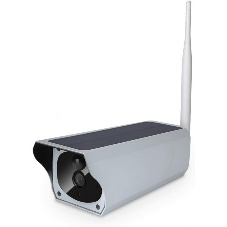

دوربین هوشمند وای فای بولت 1080P / 2MP خورشیدی مدل +iCam
کد کالا: 3011003018
دوربین بی سیم هوشمند قابل شارژ با پنل خورشیدی و درگاه میکرو USB با قابلیت تشخیص حرکت انسان
دوربین هوشمند شرکت +i-Cam از طریق وای فای (WiFi) به نرم افزار گوشی وصل می شود و امکان مشاهده و ضبط تصاویر بر روی نرم افزار گوشی را دارد. تغذیه این دوربین از طریق 2 عدد باتری لیتیوم یون سایز 18650 (به همراه کالا نمیباشد) تامین می شود و امکان شارژ این باتری ها از طریق پنل خورشیدی تعبیه شده بر روی دوربین وجود دارد. همچنین امکان شارژ باتری ها از طریق درگاه میکرو USB وجود دارد.
دوربین وای فای خورشیدی دقت تصویر 1080P دارد و تا 64 گیگابایت حافظه از طریق مموری کارت SD برای ضبط تصاویر پشتیبانی می کند. همچنین دارای میکروفون و اسپیکر برای برقراری ارتباط صوتی دو طرفه است. قابلیت دید در شب به کمک سنسور IR و قابلیت تشخیص حرکت انسان به کمک سنسور PIR و ضبط آنی تصاویر و ارسال هشدار بر روی گوشی از دیگر قابلیت های این دوربین است.
امکان برقراری ارتباط از طریق وای فای
دقت تصاویر 1080P / 2MP
تغذیه از طریق دو باتری لیتیوم یون 18650
دارای پنل خورشیدی برای شارژ باتری ها
پشتیبانی از مموری کارت برای ضبط تصاویر تا 64 گیگابایت حافظه
دارای ارتباط صوتی دو طرفه
قابلیت دید در شب
نحوه راه اندازی
1. ابتدا برنامه +iCam را از "برنامه های مربوطه" دانلود و نصب کنید.
2. گزینه Add Device و سپس Setup Device را انتخاب کنید.
3. وارد کردن اطلاعات مربوط به مودم (نیاز به یک مودم 2.4GHz برای راه اندازی دوربین دارید) شامل نام و پسورد آن
4. گوشی شروع به جستجوی دوربین خواهد کرد. در این مرحله یا با استفاده از تنظیمات صوتی یا با استفاده از تنظیمات QR Code (قرار دادن QR Code روبروی دوربین) دوربین به مودم وصل خواهد شد.
5. بعد از اتصال موفق دوربین به مودم موردنظر، قادر به دریافت تصاویر آنلاین دوربین خواهید بود.
6. دقت کنید که با استفاده از PIR نصب شده بر روی دوربین و فعال کردن تنظیمات مربوط به Push & Alarm Setting قادر به دریافت نوتیفیکیشن بر روی گوشی موبایل هنگام تشخیص انسان توسط دوربین خواهید بود.
7. اگر سرویس Cloud شرکت را خریداری کنید، قادر به ضبط تصاویر و ویدیو بر روی حافظه Cloud خود و مشاهده آنها از طریق اینترنت خواهید بود. ویژگی خاص دیگری که این دوربین دارد امکان مشاهده تصاویر آنلاین دوربین از طریق اینترنت است و از هر جای دنیا می توانید به دوربین خود دسترسی آنلاین داشته باشید.
Remote control. Built-in MIC, speakers.
PIR detection and emergence alert. User can add multiple cameras to realize multi-device monitoring.
Shell Material: Aluminium Alloy
Master Control: Hisilicon Hi3518EV200
Image sensor: 2 million 1080P COMS sensor PS5230 1/2.7
Video stream: 1920*1080/15fps 640*360/30fps
Video mode: support automatic white balance, automatic gain control, automatic backlight compensation, digital wide dynamic
Night vision mode: automatic switch between day and night mode
Infrared Distance: 850 nm Infrared, 10 meters
WiFi: Hisilicon Hi1131 Low Power Wi-Fi Chip
Lens: 2G2P HD lens, F = 2.8 horizontal, FOV 120 degrees
Battery: 2*18650 lithium battery, solar rechargeable battery
Battery life: support continuous rainy and rainy weather for about 60 days
Charging: Continuous solar charging, supporting USB port charged for about 6 hours
Wake-up/dormancy time: 15S/30S/60S/non-dormancy
WiFi Distribution Network: One-button Sound Configuration
WiFi Hotspot: Support Hotspot Mode Switching
System: Lite OS
Audio and Audio Coding: AAC and G.726
MIC: High Sensitivity - 38dB
Video: Video Coding: H264
WiFi frequency: 2.4 GHz
Network protocols: TCP/IP, HTTP, TCP, UDP, SMTP, DHCP, DNS, P2P
WiFI protocol: WIFI802.11b/g/n
Event Alarm: Support
Key: Hot mode key; Power key / Reset key
Status Indicator: Blue & Red LED
Storage: Support TF Card 4GB-64GB and cloud storage
Video playback: timeline playback and cloud storage playback
Environment: Temperature: -10 ~+50 ℃, Humidity: <80% RH
