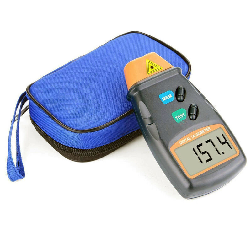

تاکومتر لیزری DT-2234C یک دستگاه سرعت سنج نوری است که بدون تماس با جسم، سرعت آن را اندازه گرفته و بر روی صفحه نمایش خود نشان می‌دهد. حافظه این دستگاه قادر به ذخیره کردن حداکثر سرعت، حداقل سرعت و آخرین سرعت اندازه‌گیری شده می‌باشد.این دستگاه برای اندازه گیری های سریع و بسیار دقیق بکاربرده می شود و دامنه اندازه گیری وسیع با قابلیت اطمینان بالا دارد. این تاکومتر دارای یک نمایشگر 5 رقمی بوده و قادر به اندازه‌گیری سرعت بین 2.5 تا 99999 RPM می‌باشد. جهت کار با این دستگاه، پرتوی لیزر از یک جسم چرخان به دستگاه منعکس می شود و دستگاه این مقدار را به RPM تبدیل می کند، بازتاب پرتوی لیزری جهت مکان یابی آسان جسم قابل مشاهده است.
  • صفحه نمایش LCD بزرگ
  • رنج اندازه گیری وسیع و دقت بالا
  • اعلام نمایش و گزارش RPM بر اساس محاسبه دقیق
  • دارای حافظه 3 پارامتر RPM آخرین اندازه گیری
  • با قابی از جنس پلاستیک مرغوب ABS با وزن کم و مقاوم و سخت با عمر طولانی و بدون نیاز به هیچ گونه رسیدگی و تعمیر و کالیبراسیون
  • صفحه نمایش 5 رقمی کریستال مایع LCD
  • رنج کار وسیع از 5/2 دور در دقیقه تا 99999 دور در دقیقه (from 2.5 to 99999 RPM )
  • با دقت اندازه گیری 1/0 RPM برای رنج 5/2 تا 9/999
  • با دقت اندازه گیری 1  RPM برای مقادیر  بالای 1000 دور در دقیقه
  • با دقت ( ACCURACY: +- 0.05%+ 1 digit )
  • انتخاب رنج به صورت اتوماتیک
  • فاصله اندازه گیری 5 سانتیمتر تا 50 سانتی متر
  • تغذیه دستگاه یک باطری 9 ولتی کتابی با مصرف کم
  • محدوده دمای کار از صفر تا 50 درجه سانتی گراد
  • به همراه 60 سانتی متر برچسب علامت زن رفلکتور (شبرنگ )
  • کافیست تکه ای شبرنگ باریک را به محور مورد نظر چسبانده و دگمه TEST دستگاه را در شرایطی که آنرا روبروی محور چرخنده گرفته اید ، فشار دهید بلافاصله دستگاه RPM آنرا بر روی صفحه به نمایش قرار می دهد
DT2234C+ Digital Laser Photo RPM Tachometer Non Contact Measurement Tool
Professional DT2234C+ tachometer, Measures the RPM of any rotational part. Wide measuring range & high resolution.
Durable in using, large LCD displaying gives exact RPM data.
The last value / min value will be automatically stored in memory and can be displayed by turn anytime.
The housing has been carefully shaped to fit comfortably in either hand.
It is a great tool to measure In wood and metal working or many other kind rotary device, it can be used to accurately measure the speed of a lathe.
The reflective strips which stick on the rotating equipment are mainly used for reflecting the laser signal by the tachometer equipments launch, so that the tachometer can accurately receive the signals of rotating equipment.
Feature
Display : Large 5 digit, 18mm LCD.
Test select : Automatic.
Range : 2.5 to 99,999 RPM
Resolution : 0.1 RPM (from 2.5 to 999.9 RPM) 1 RPM (over 1,000 RPM)
Accuracy : +/-( 0.05% +1 digit)
Distance : 50 to 500mm/ 2 to 20 inch
Memory : Last Value. Max Value. Min RPM
Powered by 1 x Battery 9V
Weight : About 160g
Package Includes
1 x DT2234C+ Professional Digital Tachometer
3 x Approx 20cm of reflective stripes
(Make rotation measure data more accurate)
1 x Carrying cover case
1 x English user manual
