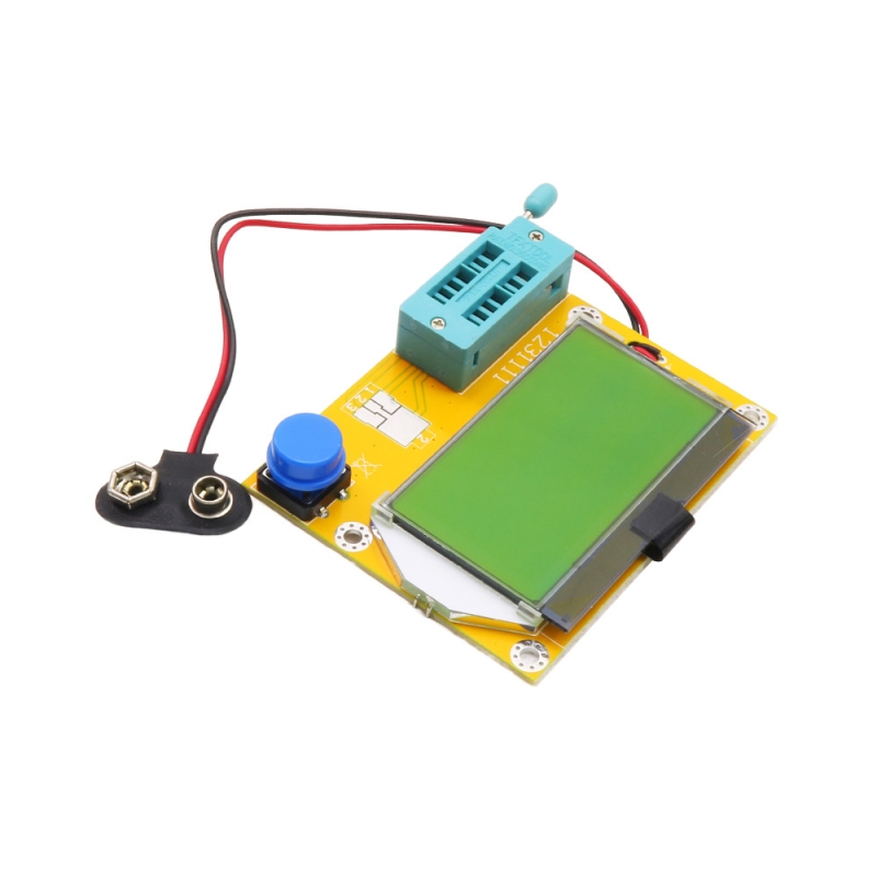

تستر LCR-T4 ابزاری خودکار برای شناسایی پایه‌ها و اندازه‌گیری مشخصات مقاومت، خازن، سلف، دیود، ترانزیستور، MOSFET و تریستور است.
تستر قطعات LCR-T4 با قراردادن قطعه در سوکت آزمایش و فشردن یک کلید، نوع قطعه، آرایش پایه‌ها و پارامترهای قابل‌اندازه‌گیری را روی نمایشگر گرافیکی نشان می‌دهد. این دستگاه ترانزیستورهای NPN و PNP، ماسفت‌های کانال N و P، دیودهای تکی و دوتایی، تریستور، مقاومت، خازن و سلف را به‌صورت خودکار تشخیص می‌دهد. برای ترانزیستورهای دوقطبی، بهره جریان و ولتاژ پیوند بیس امیتر و برای ماسفت‌ها، ولتاژ آستانه گیت و ظرفیت گیت قابل بررسی است. قابلیت نمایش ESR خازن‌های مناسب، تشخیص خودکار ترتیب پایه‌ها و خاموش‌شدن خودکار، فرایند عیب‌یابی و دسته‌بندی قطعات را ساده‌تر می‌کند. زمان معمول آزمایش قطعات حدود 2 ثانیه است، اما اندازه‌گیری خازن‌ها و سلف‌های بزرگ می‌تواند زمان بیشتری نیاز داشته باشد. پیش از اتصال هر خازن باید آن را کاملاً تخلیه کرد، زیرا ولتاژ ذخیره‌شده ممکن است به ورودی دستگاه آسیب برساند.

  • قطعات قابل‌آزمایش: مقاومت، پتانسیومتر، خازن، سلف، دیود، LED، ترانزیستور BJT، دارلینگتون، MOSFET، JFET و SCR
  • پارامترهای قابل‌نمایش: نوع قطعه، ترتیب پایه‌ها، hFE، افت ولتاژ مستقیم، ولتاژ آستانه گیت، ظرفیت گیت و ESR
