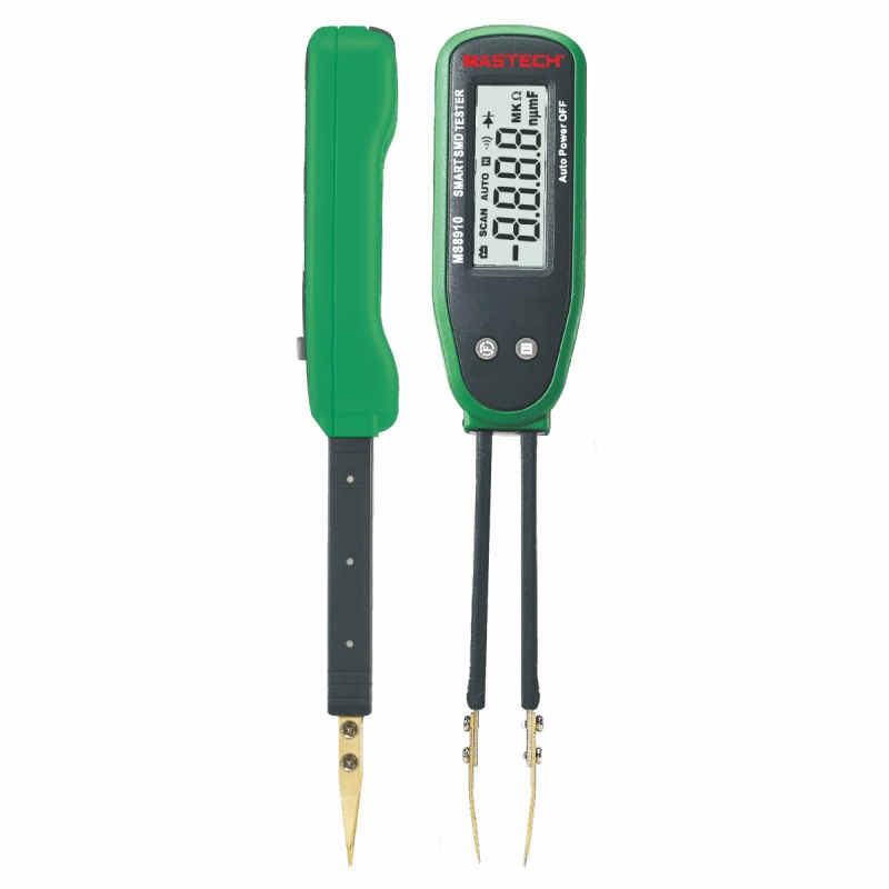

تستر هوشمند اتورنج مناسب برای تست قطعات الکترونیک SMD مانند دیود و اندازه گیری مقادیر مقاومت و ظرفیت خازن
16 رای‌دهنده
19 دیدگاه
78,400,000 ریال
مولتی‌متر مدل MS8910 یک تستر هوشمند مخصوص قطعات SMD است که به کمک طراحی قلمی و دو بازوی مجهز به نوک‌های آبکاری‌شده با طلا، امکان اندازه‌گیری سریع و دقیق را بدون نیاز به سیم پراپ فراهم می‌کند. این دستگاه قادر به شناسایی خودکار نوع قطعه و اندازه‌گیری مقاومت، ظرفیت خازن، تست دیود و تست اتصال کوتاه است. عملکرد Auto Range، خاموشی خودکار، هشدار باتری ضعیف و کلید Data Hold از دیگر ویژگی‌های آن محسوب می‌شوند. صفحه‌نمایش LCD چهار رقمی با وضوح 300 شمارشی، قابلیت مشاهده آسان داده‌ها را فراهم می‌سازد. منبع تغذیه دستگاه یک باتری سکه‌ای 3 ولتی از نوع CR2032 است و طراحی سبک و جمع‌وجور آن، حمل و استفاده در محیط‌های مختلف را ساده کرده است.
مولتی‌متر قلمی MS8910 ارائه شده توسط فروشگاه ، نسخه باکیفیت این دستگاه است، در حالی‌که نمونه‌های فیک و ارزان‌قیمت موجود در بازار فقط ظاهر مشابه دارند اما دقت پایین، عمر کوتاه و عملکرد ناپایدار دارند.این مدل با نوک‌های آبکاری‌شده با طلا، نمایشگر واقعی چهار رقمی، دقت اندازه‌گیری بالا و برد داخلی باکیفیت، گزینه‌ای ایده‌آل برای کار حرفه‌ای و تست قطعات SMD است.
  • محدوده اندازه‌گیری مقاومت 300Ω / 3kΩ / 30kΩ / 300kΩ / 3MΩ / 30MΩ
  • دقت مقاومت ±(1%rdg + 3digit)
  • حداکثر وضوح مقاومت 0.1Ω
  • محدوده اندازه‌گیری ظرفیت خازن 3nF / 30nF / 300nF / 3µF / 30µF / 300µF / 3mF / 30mF
  • دقت ظرفیت خازن ±(2%rdg + 3digit)
  • حداکثر وضوح ظرفیت 1pF
  • تست دیود تا 2.7V
  • تست اتصال کوتاه در مقاومت کمتر از 30Ω صدای بوق فعال می‌شود
  • نمایشگر LCD چهار رقمی با وضوح 300 counts
  • دارای خاموشی خودکار
  • دارای نشانگر باتری ضعیف
  • دارای  کلید Data Hold
  • نوع باتری CR2032 - 3V - سکه‌ای - قابل تعویض
  • ابعاد 170 × 31 × 17 میلی‌متر
  • وزن 46 گرم
