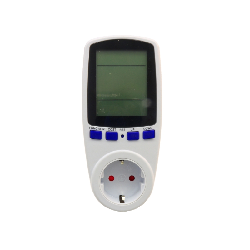

پاورمتر V016 با اتصال مستقیم به پریز برق و قرارگیری دستگاه مصرف‌کننده در خروجی آن، مقادیر واقعی جریان، ولتاژ و توان را نمایش می‌دهد. با قابلیت نمایش تا هفت حالت مختلف از جمله توان حداقل و حداکثر، فاکتور توان، فرکانس و هزینه تقریبی انرژی، ابزار مناسبی برای بررسی مصرف انرژی و بهینه‌سازی مصرف در خانه یا محل کار است. این مدل دارای بدنه‌ای مقاوم در برابر حرارت و حفاظت بیش‌بار بوده و با دقت حدود ۲ ٪ (برای توان کمتر و بیشتر از ۱۰۰ وات) تولید شده است.
این دستگاه فاقد باتری داخلی بوده و در صورت قطع برق، اطلاعات نمایش‌داده‌شده ذخیره نمی‌گردد.
دامنۀ ولتاژ : 260-100 ولت، 50 هرتز (در دوشاخه های انگلیسی و اروپایی)، 150-100 ولت، 60 هرتز (در دوشاخه های آمریکایی)
دامنۀ جریان : 13-0 آمپر (در دوشاخه های انگلیسی)، 15-0 آمپر (در دوشاخه های آمریکایی) و 16-0 آمپر (در دوشاخه های اروپایی)
دامنۀ توان : 1800-0 وات (در دوشاخه های آمریکایی)، 2990-0 وات (در دوشاخه های انگلیسی) و 3680-0 وات (در دوشاخه های اروپایی)
ولتاژ: 0.0V~9999V جریان: 0.000A~65.00A
توان: 0.0W~9999W
فرکانس: 0 ~ 9999 هرتز
ضریب توان: 000~1.00
برق: 0.000 کیلووات ساعت ~ 9999 کیلووات ساعت
مقدار هزینه برق: 0.00~9999
هشدار اضافه بار
هنگامی که جریان از 16 آمپر یا قدرت از 3680 وات بیشتر شود، نماد "OVERLOAD" چشمک می زند. هنگامی که مقدار توان شناسایی شده کمتر از 1.0 وات است،

14 دیدگاه‌ها
  • آرمان h | 9 ماه پیش خریدار
    ولتاژ هم نشون میده حین اندازه گیری توان؟
    • پشتیبانی | 9 ماه پیش
      آرمان h سلام خیر در موجودی فعلی چنین امکانی ندارد .
  • علي محمدابراهيمي | 1 سال پیش خریدار
    سلام ایا پاورمیتر پریزی مدل v016قابلیت نشان دادن فرکانس بصورت اعشار را داردمثلا49.95 درصورت امکان دستورتنظیمات
      علي محمدابراهيمي سلام متاسفانه برای بررسی این مورد فعلا کالا موجود نمی باشد .
  • حسین جانبخش | 2 سال پیش
    سلام . آیا خروجی سریال هم داره؟؟؟
      حسین جانبخش سلام
      ندارد
  • ضیا انصاری | 2 سال پیش
    سلام امکان دخیره وقت خاموش روشن شدن یخچال و اندازه مصرف برقش رو داره ؟
      ضیا انصاری سلام در این حالت تست نشده است .
  • محمد حسین رحیمی | 3 سال پیش خریدار
    سلام دوستان محصول خوبی هست، یک نکته رو خدمتتون عرض کنم. دستگاه بدون باتری فروخته می شه. من برای این دستگاه دو عدد باتری AG13 گرفتم. جاباتری دستگاه می تونه قشنگ 2 تا باتری AG13 را جابده. که هرکدام 1.5 ولت هستند و در مجموع 3 ولت میشه. بنده باتری ای که بالا ذکر شده را نداشتم که تست کنم. فقط خواستم این رو در میون بذارم.
  • عقیل نوعی | 3 سال پیش خریدار
    سلام و خسته نباشید...
    لطفا بگید چیزی که بهش وصل میکنیم همون لحظه که مصرف میکنه رو هم نشون میده دقیقا چند وات مصرف میکنه یا نه؟
      عقیل نوعی سلام ، بلی با اتصال دستگاه در همان لحظه میزان وات مصرفی را نشان می دهد
      بقیه موارد نیز توسط خود دستگاه قابل برنامه ریزی می باشد .
  • نعیم تشکر | 4 سال پیش
    آیا بعد از استفاده اندازه گیری پارامترهای یک وسیله ..
    قابلیت ریست کردن مقادیر پارامترها را برای اندازه گیری وسیله دیگر دارد یا خیر ؟
      نعیم تشکر سلام ، بلی به وسیله دکمه ریست این امکان فراهم می باشد
