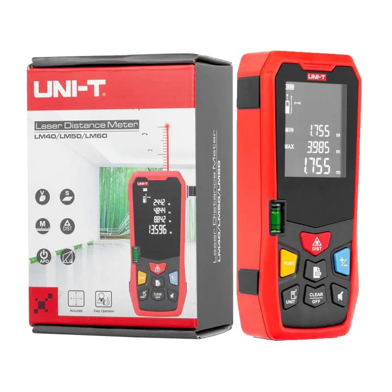

متر لیزری UNI-T مدل LM40  با حداکثر برد 40 متر
متر لیزری LM40 دارای مشخصاتی از قبیل حمل آسان، ظاهر ارگونومیک، نمایشگر بزرگ و چند ضلعی HD، اندازه گیری سریع و خودکار به همراه بازخوانی داده ها در زمان واقعی، اندازه گیری مقدار ماکزیمم و مینیمم، انجام محاسبات جمع و تفرق، ذخیره تا 20 گروه از داده ها، اندازه گیری به طور پیوسته، ذخیره داده ها، محاسبه میزان جابه جایی، زنگ هشدار، نمایش وضعیت باتری، لیزر کلاس 2، لیزر با طول موج 630 تا 670 نانو متر و توان کمتر از 1 میلی وات، صفحه نمایش مدل EBTN و خاموش شدن خودکار می باشد. محیط مناسب برای استفاده از این دستگاه محیطی با دمای 0 تا 40 درجه سانتی گراد و رطوبت نسبی 20 تا 80 درصد است.
این متر لیزری دارای کاربرد های متعددی در صنایع و مشاغل گوناگون می باشد از جمله می تواند در طراحی داخلی و خارجی، ساخت و ساز، نظارت بر کارخانه، کارشناسان بیمه، بازرسی مهندسی، جمع آوری شواهد تصادفات رانندگی، توسعه املاک و مستغلات، ارزیابی آتش سوزی و موارد مشابه دیگر استفاده شود. به کمک این دستگاه کاربران قادر به اندازه گیری طول های مختلف با سرعت زیاد و بدون نیاز به محاسبات کاغذی می باشند. این دستگاه از 2 باتری قلمی 1.5 ولت AAA به عنوان منبع تغذیه استفاده می کند و دارای صفحه نمایش 2 اینچی HD است که از کیفیت بسیار بالایی برخوردار می باشد. به دلیل صرفه جویی در مصرف انرژی و افزایش طول عمر دستگاه و باتری، در صورت عدم استفاده قسمت لیزر آن بعد از 30 ثانیه، نور صفحه نمایش بعد از 10 ثانیه و خود دستگاه بعد از 3 دقیقه به طور خودکار خاموش خواهد شد.

The LM series laser distance meters are portable devices that can easily and accurately measure length, area, and volume by pressing one button.
Display type : EBTN
Display size : 2.0-inches
Range : 40m
Min. display unit : 0.001m
Measurement units : m/ft/in
Measurement basis : front/rear
Accuracy : ±(2mm+5 x 10-5D)
Laser class :  2
Laser type : 630~670nm, ﹤1mW
Single measurement
Continuous measurement
Max/Min/Area
Volume
Pythagoras
Add/Subtract
Data storage 20 groups
Auto power off 3 minutes without operation
Auto laser off 30s without operation
Auto backlight off 10s without operation
Audio indication
Battery status display
Storage temperature -20℃~70℃
Operating temperature 0℃~40℃
