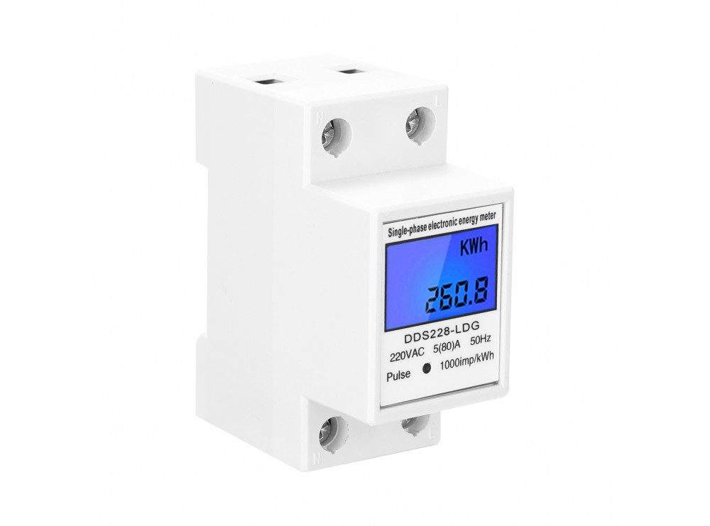

این وات متر یک دستگاه سنجش میزان مصرف برق دیجیتالی 60A در ابعاد استاندارد جعبه فیوز مینیاتوری بوده که توسط آن می توان میزان مصرف خانه و یا کارگاه خود را مشاهده نمایید.
این دستگاه یک وات متر کوچک بوده که دقیقا در اندازه یک فیوز مینیاتوری بوده و به راحتی در جعبه فیوز نصب می شود. توسط این دستگاه می توانید توان مصرفی کل خانه / کارگاه و یا یک بخش را به راحتی محاسبه نمایید. ولتاژ ورودی، جریان مصرفی و توان مصرفی لحظه ای را علاوه بر انرژی مصرفی می توانید ملاحظه کنید.
توسط این دستگاه  مصرف انرژی وسایل خود را به دقت بررسی کنید تا از هزینه هایی که برای شما ایجاد می کنند مطلع شوید .همچنین با کمک این نمایشگر شما می توانید نحوه مصرف انرژی خود را بهبود ببخشید و برای وسایل پر مصرف خود جایگزینی مناسب تعیین نمایید.میزان بهره وری و بازده وسایل برقی که به آن متصل هستند را بدانید و منزل یا محیط کار خود را به سیستم بهینه سازی، مدیریت و کاهش مصرف انرژی مجهز نمائید.
این دستگاه با توجه به ملاحظاتی که سازنده در نظر گرفته است قابلیت ریست ندارد.
DDS-LDG energy meter adopts integrated circuit and SMT technology to ensures measuring accuracy and reliability.
50Hz rated frequency, 220 V rated voltage, with single-phase alternating current active energy.
5+1 bit wide LCD display, real-time display voltage V, current A, active power W, reactive power Var, Frequency Hz, Total Energy KWh (can't reset to ), Positive  KWh (can't reset to ),  reverse KWh (can't reset to ), Rest Energy KWh (Can rest to ).
Made of fine quality ABS material, impact resistance, , cold-resistant, and with fine insulating effect.
Equipped with high reliability, high accuracy, low power consumption and long servicelife.
Mini and compact design, saving installation space and making the installation more beautiful.
Can be fixed in a 35mm mounting din rail, simple and convenient.
Support calculate the cumulative losses energy.
Material:Plastic
Accuracy: 1
Reference Voltage: 220V/230V 50/60Hz
Reference Current (Max. Current): 5(60)A
Voltage Test Range: 200-250VAC
Current Test Range :0.1-60A
Energy Test Range: 0.1-99999.9 KWH
Power Test Range: 0.1-17000W
Display: LCD Backlight / LCD Display
Wiring Method: Up-out and down-in/up-in and down-out
Environment Temperature: -20C~+50C

    سلام این دستگاه 5 آمپر هست و ماکزیمم جریان 60 آمپر
    به هیچ وجه قابل ریست نیست و با قطع برق اطلاعات دوره پاک میشود. مصرف مجموع ذخیره میماند.

    آیا دستگاه دارای باتری داخلی یا حافظه هست که به هنگام قطع برق ورودی، کیلو وات ساعت صفر نشود؟
      بهرام بشارتی سلام ، بدون بارتری می باشد .

    اینکه نمیشه ریستش کرد کارائییش خیلی کم میشه.
    یک مدل که بشه ریست کردش موجود بفرمایید
      حمید صمدی طهرانی سلام، دوست عزیز این کالا همانند یک کنتور بوده و به خاطر حفاظت امکانر یست نمودن ندارد
      تقریبا تمامی کالاهای اینچنینی قابلیت ریست ندارند

    ببخشید ورودی از بالا هستش یا پایین؟ داخل توضیحات نوشته از هر دو طرف میشه استفاده کرد درسته؟
      مهدی سلام، بله، از هرطرف می شود

    سلام. ببخشید داخل توضیحات هست ک عدد مقدار مصرف نمیشه ریست کرد .ی‌سوال اینجا داخل توضیحات رنج اندازه گیری تا ۹۹۹۹۹ کیلو وات ساعت هستش
    ( Energy Test Range: 0.1-99999.9 KWH ) اگ مقدار مصرف ب‌۹۹۹۹۹ برسه بعد این مقدار خود بخود ریست میشه یا دگ نمیشه استفاده کرد؟
      مهدی سلام، متاسفانه سازنده اطلاعاتی در این زمینه نداده است
      ولی قاعدتا دستگاه باید صرف شود

    نحوه ریست کردن این بفرمائید ، من به خاطر همین موضوع سبد خریدم معلق کردم. مهمه که بشه درصورت نیاز ریست کرد
      مهدی رضائی سلام، متاسفانه این محصول قابلیت ریست کردن را ندارد.
