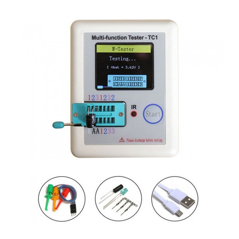

تستر قطعات الکترونیکی LCR-TC1 یک ابزار اندازه‌گیری چندکاره برای شناسایی و بررسی مقاومت، خازن، سلف، دیود و انواع ترانزیستور است. این تستر با نمایشگر رنگی، تشخیص خودکار نوع و پایه‌های قطعات و سوکت تست، برای تعمیرکاران الکترونیک، دانشجویان و علاقه‌مندان به ساخت مدار کاربرد دارد.
44,500,000 ریال
تستر قطعات الکترونیکی LCR-TC1 یک ابزار دیجیتال چندمنظوره است که برای شناسایی، اندازه‌گیری و بررسی اولیه انواع قطعات الکترونیکی طراحی شده است. این تستر می‌تواند بسیاری از قطعات متداول مدار را به‌صورت خودکار شناسایی کرده و پارامترهای مهم آن‌ها را روی نمایشگر رنگی نمایش دهد.یکی از قابلیت‌های کاربردی LCR-TC1، تشخیص خودکار نوع ترانزیستور و موقعیت پایه‌های آن است. با قراردادن ترانزیستور در سوکت تست، دستگاه می‌تواند نوع آن را تشخیص دهد و اطلاعاتی مانند بهره جریان ترانزیستورهای BJT یا ولتاژ آستانه روشن‌شدن MOSFET را نمایش دهد. این ویژگی هنگام تعمیر بردهای الکترونیکی و شناسایی ترانزیستورهای بدون مشخصات خوانا مفید است.
علاوه بر تست ترانزیستور، امکان اندازه‌گیری مقاومت، ظرفیت خازن، اندوکتانس سلف و بررسی دیودهای معمولی و زنر نیز وجود دارد. قابلیت نمایش پارامترهایی مانند ESR خازن، این تستر را برای ارزیابی اولیه وضعیت خازن‌ها کاربردی می‌کند.تستر LCR-TC1 همچنین به گیرنده مادون قرمز مجهز است و امکان دریافت و نمایش اطلاعات برخی سیگنال‌های کنترل از راه دور را فراهم می‌کند. عملکرد تک‌دکمه‌ای، کالیبراسیون خودکار و نمایش گرافیکی نتایج باعث شده است استفاده از این تستر برای کاربران مبتدی و باتجربه ساده باشد.این تستر برای عیب‌یابی اولیه، بررسی قطعات پیش از مونتاژ و آموزش الکترونیک مناسب است و می‌تواند بسیاری از آزمایش‌های رایج را بدون نیاز به چند ابزار اندازه‌گیری جداگانه انجام دهد.
این دستگاه بدون باتری داخلی می باشد.
نکته: حتما قبل از وصل کردن خازن به تستر، خازن را دشارژ کنید.

تستر LCR-TC1 برای فعالیت‌هایی مناسب است که شناسایی سریع قطعات و بررسی پارامترهای الکتریکی آن‌ها اهمیت دارد. در تعمیرات بردهای الکترونیکی می‌توان از آن برای تشخیص پایه‌های ترانزیستور، بررسی اولیه خازن‌ها و شناسایی قطعات جداشده از مدار استفاده کرد. همچنین در محیط‌های آموزشی، آزمایشگاه‌های الکترونیک و کارگاه‌های مونتاژ، امکان مقایسه قطعات و بررسی مشخصات آن‌ها را بدون تنظیمات پیچیده فراهم می‌کند. این تستر برای آزمایش‌های اولیه مناسب است و جایگزین تجهیزات دقیق آزمایشگاهی در اندازه‌گیری‌های حساس نیست.

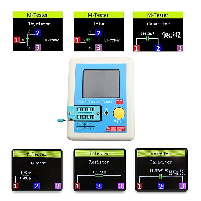

    در یکی از عکس های دستگاه بجای TC1 عکس T7 نمایش داده شده
    • پشتیبانی | 6 ماه پیش
      محسن پیرزاده سلام و احترام، با تشکر از بازخورد شما، عکس محصول اصلاح شد.

    درود دوستان 1- تفاوت تستر LCR-TC1 با LCR-T7 چی هست؟؟ 2- کدوم یکی بهتر است؟؟
      نیما اکبری سلام، هر دو مدل LCR-TC1 و LCR-T7 از یک خانواده تسترهای اتوماتیک قطعات هستند و از نظر کارایی اصلی تفاوت زیادی ندارند، تفاوت اصلی در ظاهر و نحوه کاربری است؛ مدل TC1 دارای نمایشگر رنگی لمسی و رابط کاربری ساده‌تر است، در حالی‌که مدل T7 نمایشگر غیرلمسی دارد و با دکمه کنترل می‌شود، از نظر دقت اندازه‌گیری اختلاف محسوسی بین آن‌ها گزارش نشده و انتخاب بیشتر به سلیقه کاربری و راحتی استفاده بستگی دارد، معمولاً TC1 به‌دلیل نمایشگر رنگی و لمسی محبوب‌تر است.
