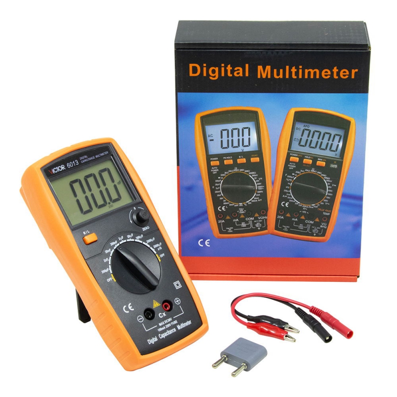

خازن سنج دیجیتال ویکتور مدل VC6013 دارای محدوده اندازه گیری 20 پیکوفاراد تا 20 میلی فاراد
خازن سنج VC6013 ابزاری اختصاصی برای اندازه گیری ظرفیت خازن ها بوده و دقت اندازه گیری در آن ها بسیار بیشتر از اندازه گیر خازن در مالتی متر ها می باشد . همچنین این ابزار دارای یک پیچ برای تنظیم نقطه ی صفر اندازه گیری می باشد . نحوه اندازه گیری ظرفیت خازن در این محصول مانند مالتی متر ها بوده و می توان به واسطه پراب های دستگاه و یا جایگاهی که بر روی دستگاه در نظر گرفته شده ، خازن را به خازن سنج اتصال داد و ظرفیت آن را اندازه گیری نمود . همچنین دستگاه دارای یک سلکتور تنظیم رنج اندازه گیری می باشد که توسط آن می توان رنج اندازه گیری خازن مورد نظر را انتخاب نمود. این محصول مخصوص اندازه گیری خازن بوده و توسط آن هیچ کمیت الکتریکی را نمی توان اندازه گیری نمود . به دلیل اختصاصی بودن دستگاه در اندازه گیری خازن ، دقت اندازه گیری بسیار بیشتر از مالتی متر هایی با قابلیت اندازه گیری خازن می باشند.
نمایشگر دیجیتال برای نمایش ظرفیت خازن با قابلیت نمایش 3.5 رقم
اندازه گیری ظرفیت خازن در 9 رنج و در بازه کم تر از 200 پیکو فاراد تا 20 میلی فاراد
دقت بالا در اندازه گیری
دارای پیچ تنظیم نقطه صفر برای دستگاه با بازه 20± پیکو فاراد
واحد مبدل آنالوگ به دیجیتال Dual Slop
بدنه پلاستیکی به همراه پایه برای ایستاده نگه داشتن دستگاه
محافظت از تخلیه شارژ خازن
تغذیه توسط باتری ۹ ولتی کتابی قابل تعویض
وزن ۲۹۰ گرم
اندازه ابعاد: 190x88x28mm

    این دستگاه فقط ظرفیت خازن را اندازه گیری می کند، تنها تفاوت آن با مولتی مترهای معمولی در این است که برای اندازه گیری ظرفیت از چندین فرکانس مختلف استفاده می کند و ظرفیت را کمی دقیق تر از مولتی متر نشان مید هد. اندازه گیری ESR یا سایر پارامترهایی که برای تعیین سلامت یک خازن لازم است را ندارد.
    • پشتیبانی | 3 ماه پیش
      علیرضا زارعی سلام و احترام، بله، این دستگاه برای اندازه‌گیری ظرفیت خازن طراحی شده و قابلیت اندازه‌گیری ESR را ندارد. بنابراین صرفاً از روی مقدار ظرفیت اندازه‌گیری‌شده نمی‌توان سلامت کامل خازن، به‌خصوص خازن‌های الکترولیتی، را ارزیابی کرد؛ زیرا ممکن است ظرفیت خازن در محدوده قابل‌قبول باشد اما ESR آن افزایش یافته باشد. برای بررسی دقیق‌تر سلامت چنین خازن‌هایی باید از ESR متر مناسب استفاده شود.

    سلام ببخشید این خازن سنج آیا مقدار ای اس آر خازن رو هم نشون میده؟
      غلامرضا کمالی سلام خیر نشانگر ESR ندارد
