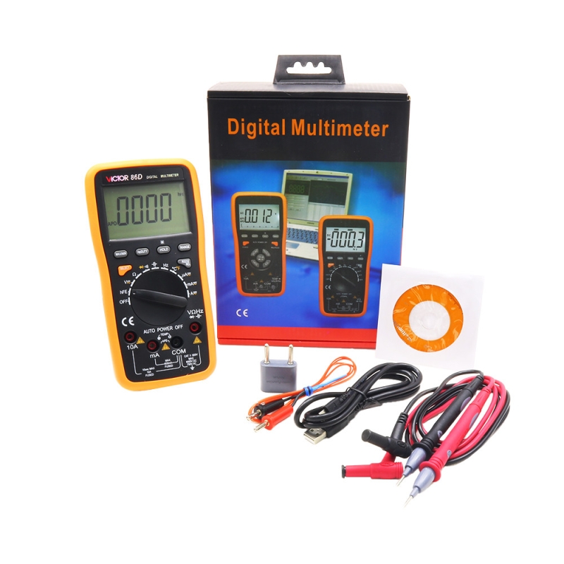

مولتی متر اتورنج VC86D  با امکان اندازه گیری ولتاژ, جریان , مقاومت , خازن , فرکانس, دما به همراه تست دیود و پیوستگی می باشد.
مزیت این دستگاه امکان اتصال آن به کامپیوتر و بکار بردن آن به عنوان دیتالاگر با تنظیم زمانهای اخذ داده و امکان نمایش گراف داده ها و همچنین ذخیره اطلاعات در فرمت CSV است , نرم افزار همراه دستگاه با نام DMM Data Precessor است که تمام امکانات ذکر شده  را دارا میباشد.
  • مولتی متر دیجیتالی
  • قابلیت اندازه گیری ولتاژAC/DC تا 750V/1000V
  • قابلیت اندازه گیری جریان AC/DC تا 10A
  • اندازه گیری مقاومت تا 60MΩ
  • دارای خازن سنج با ظرفیت اندازه گیری تا 200µF
  • اندازه گیری فرکانس تا 30MHz
  • دارای دماسنج با قابلیت اندازه گیری دما تا 1000 درجه سانتیگراد
  • نمایش دما در دو واحد سانتیگراد و فارنهایت
  • امکان اتصال به کامپیوتر توشط پورت USB
  • قابلیت دیتا لاگر و ذخیره داده ها با فرمت CSV
  • امکان نمایش داده ها بر حسب زمان در گراف همراه نرم افزار همراه مولتی متر
  • کارکرد در رنج دستی و اتوماتیک
  • تست دیود ,hFE ترانزستور و اتصال کوتاه
  • حفاظت در برابر اضافه ولتاژ و جریان
  • کارکرد با دوعدد باتری نیم قلمی
محتویات
  • پراب مولتی متر
  • پراب دما
  • کابل USB
  • نرم افزار مربوطه
  • سوکت Multi-Function
  • دو عدد باتری نیم قلمی
Digital Multimeter with RS232 interface jack.
Max./Min. measurement.
Auto range operation way, Bar graph display.
New type holster, streamline design.
USB interface can connect to computer.
Large LCD analog bar graph display.
Unit symbol display, makes the reading clearly.
Metallic screen board with strong antimagnetic and anti-interferential function.
Auto power off and alarm.
Full function protection, anti-high voltage circuit design.
Multimeter Technical Specifications
Basic functions
FunctionRangeAccuracy
DC voltage 600mV/6V/60V/600V/1000V ±(0.5%+4)
AC voltage 6V/60V/600V/750V ±(0.8%+10)
DC current 600μA/6000μA /60mA/600mA/10A ±(1.2%+10)
AC current 600μA/6000μA /60mA/600mA/10A ±(0.8%+10)
Resistance 600Ω/6kΩ/60kΩ/600kΩ/6MΩ/60MΩ ±(0.8%+4)
Capactinace 40nF/400nF/4μF/40μF/200μF ±(3.5%+8)
Frequency 100Hz/1kHz/10kHz/100kHz/1MHz/30MHz ±(0.5%+15)
Duty cycle 0.1% ∼ 99.9%
Temperature (°C) -40 až 1000F ±(1.5%+15)
Temperature (°F) 0 až 1832 ±(1.5%+15)
Special functions
Ranging Auto / Manual
Diode Test Yes
Continuity Buzzer Yes
Data Hold Yes
Max/Min Mode Yes
Unit symbol display Yes
Sample Rate 3x/ sec.
Automatic Off Yes (after 15min.)
Input Protection Yes
Interfaces RS232 or USB
Low Battery Display Yes
Max Display 5999
Input impedance 10MΩ
General characteristics
Power 3,5V (2x1,5V)
LCD Size 70×50mm
Dimensions 191 x 93 x 48mm
Weight 350g
Supplied accesories:
Battery 1,5V(2pcs), Test Leads, USB cable, User Guide, temperature probe, CD-ROM with software and documentation
