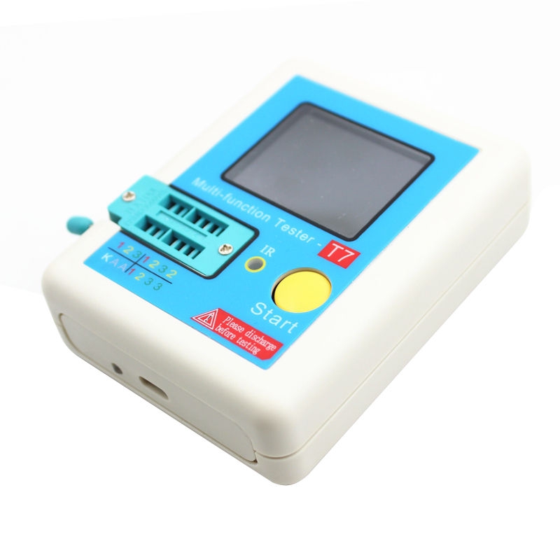

تستر قطعات الکترونیکی LCR-T7 نمونه پیشرفتهتر تستر قطعات LCR-T4 است. این محصول میتواند برای استفادهی علاقه مندان و توسعه دهندگان الکترونیک، طراحان و تعمیرکاران الکترونیک یک انتخاب بسیار مناسب باشد. از این تستر میتوان برای اندازه گیری هرنوعی از مقاومت، خازن، سلف، دیود، ترانزیستور، SCR و MOS استفاده کرد.این تستر قابلیت تشخیص اشکال موج مادون قرمز را دارد؛ و شما می توانید توسط آن، مثلاً سیگنال ارسالی از یک کنترل از راه دور مادون قرمز را رمز گشایی کنید. برای این کار LED مادون قرمز کنترل را در مقابل گیرنده “IR” تستر بگیرید و سپس دکمه را در کنترل از راه دور فشار دهید؛ اگر آشکارساز با موفقیت آن را رمزگشایی کند، کد داده ها و فرم موج مادون قرمز را روی LCD نمایش میدهد.

A full-color display multi-function test instrument that can measure triodes, diodes, resistors, capacitors, inductors, thyristors, field-effect transistors, regulators, dual diodes, light-emitting diodes, infrared decoding.
Infrared encoding supported: 0.0130V zener diode auto-detection. Self-test with auto-calibration. Compatible with infrared encoding. A key operation. Auto power off (time setting).
Infrared waveform display: Infrared waveform display. Infrared reception instructions. The measurement results are displayed with a TFT graph. The data code and infrared waveform will be displayed, when the detector decode successfully (Tips: After detection, please align the infrared remote control with the "IR" light, then press the button on the remote control).
Multi-function switch
Transistor test field
Zener diode test area
IR receiver window
Micro USB interface
