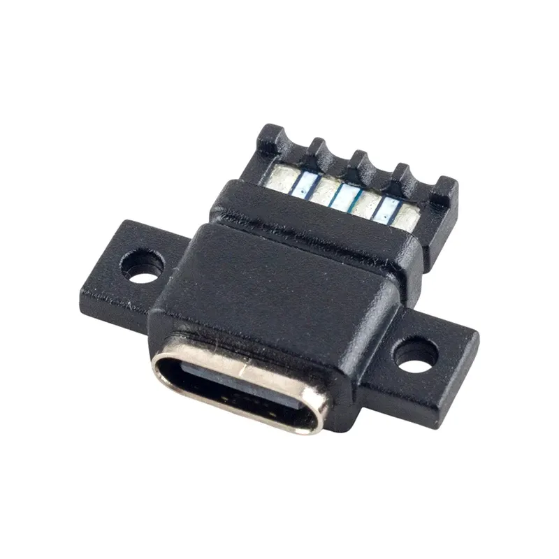

کانکتور USB Type-C مادگی روپنلی یک رابط اتصال قابل نصب روی پنل است که برای انتقال داده و تأمین توان الکتریکی از طریق درگاه USB Type-C استفاده می‌شود. این کانکتور با طراحی 180 درجه، پایه‌های اتصال USB2.0 و سوراخ‌های نصب پیچی، برای ساخت یا تعمیر تجهیزات الکترونیکی مناسب است.

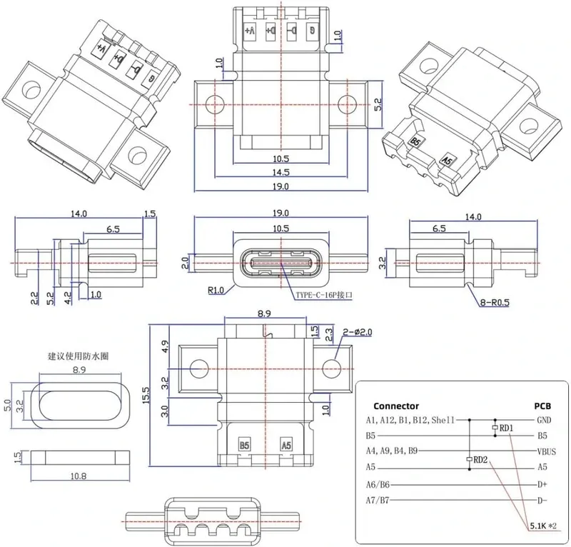

کانکتور USB Type-C مادگی روپنلی مدل 180 درجه، یک سوکت پنلی برای ایجاد دسترسی خارجی به رابط USB Type-C در تجهیزات مختلف است. طراحی مکانیکی این کانکتور شامل بدنه مقاوم، پایه‌های نصب پیچی و ساختار مناسب برای نصب روی پنل، قاب یا داشبورد تجهیزات الکترونیکی است.این کانکتور امکان انتقال هم‌زمان داده و توان را فراهم می‌کند و در صورت استفاده با تجهیزات سازگار، از استاندارد USB 2.0 برای ارتباط داده پشتیبانی می‌کند. همچنین وجود مقاومت‌های Pull-up داخلی روی خطوط CC امکان تشخیص اتصال و استفاده در کاربردهای شارژ USB Type-C را فراهم می‌کند.ساختار روپنلی این مدل باعث می‌شود در پروژه‌هایی که نیاز به یک درگاه USB خارجی و قابل دسترس دارند، بدون نیاز به نصب مستقیم کانکتور روی برد اصلی استفاده شود. سوراخ‌های جانبی برای پیچ‌کردن، استحکام مکانیکی اتصال را افزایش می‌دهند.

  • نوع نصب: روپنلی با پیچ
  • جهت نصب: 180 درجه
  • ابعاد تقریبی بدنه: 19mm×15.5mm
  • ابعاد دهانه کانکتور: 10.5mm
