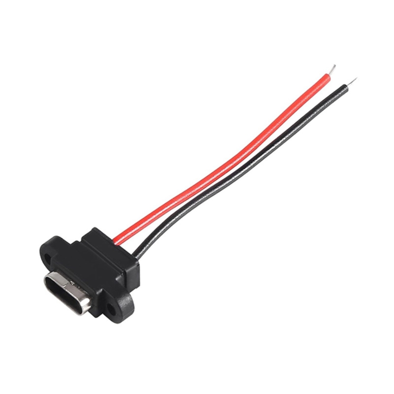

کانکتور USB Type-C مادگی روپنلی پیچ خور 90 درجه
2171003059
کانکتور مادگی روپنلی Type-C دو سیمه بدون دیتا برای اتصال به تغذیه
3.7
(3 رأی‌دهنده)
100 5% 29,830‎ تومان
500 7% 29,202‎ تومان
1000 10% 28,260‎ تومان
314,000 ریال
کانکتور مادگی USB Type-C با 2 سیم، یک نوع از کانکتورهای الکتریکی است که برای اتصال به دستگاه‌های الکترونیکی طراحی شده است. این کانکتور دارای 2 سیم است که قابلیت نصب بر روی پنل نیز دارد. ضمنا این مدل ها بدون دیتا بوده و صرفا برای اتصال به تغذیه می باشد.
نوع کانکتور : USB Type-C
نوع نصب : رو پنلی 90 درجه
حداکثر ولتاژ : 30 ولت DC
جریان قابل گذر : حداکثر 2 آمپر
طول سیم : 50 میلی متر
دارای سیم قلع اندود شده
The 2-wire USB Type-C female connector is a type of electrical connector designed to connect to electronic devices. This connector has 2 wires that can be installed on the panel.
Connector type: USB Type-C
Installation type: on the panel
Maximum voltage: 30 volts DC
Passable current: maximum 2 amps
Wire length: 50 mm
With tin-plated wire
