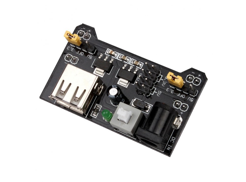

بردبردها یکی از اولین وسایل مورد نیاز دانشجو و طراح در زمینه الکترونیک است. بسیار ساده می توان قطعات الکترونیکی را بر روی برد قرار داده و انواع مدارات را سیم بندی نمود. ولتاژ استاندارد مورد نیاز بیشتر مدارات الکترونیکی 3.3 و 5 ولت می باشد. طراحان از روش های مختلفی جهت تأمین ولتاژ مورد نیاز خود استفاده می کنند. معمولاً همیشه با مشکل روبرو شده و بعضأ درست نبودن اتصالات باعث ایجاد ولتاژ بیش از حد و صدمه دیدن به مدار می شود.این ماژول با نصب ساده بر روی بردبرد و وجود انواع کانکتورهای ورودی و انواع رگولاتور، به کلی می تواند این مشکل را رفع کرده و در هر جایی، با اتصال هر منبع تغذیه و هر ولتاژی بتوانید تغذیه مدار خود را تأمین نمایید.
ولتاژ ورودی : 6.5 الی 12 ولت DC
ولتاژ خروجی : 3.3 ولت و 5 ولت
جریان : حداکثر 700 میلی آمپر
ابعاد : 53x32x10 میلی متر
فاصله 2 پین کناری خروجی 42mm
سازگار با بردهای مارک DEC و تمام بردبردهای همسایز
The MB102 bread board, with two way independent control, The board can be switch between 0V, 3.3V, 5V. On-board there are two sets of 3.3V, 5V DC output pins, Please Change the jumper cap position to select 5.0V or 3.3V Voltage.
Locking ON / OFF Switch
LED Power Indicator
Input Voltage: 6.5 V to 12 V (DC)
Output Voltage: 3.3 V / 5 V
Maximum Output Current: 700 mA
Power Rails 0 V, 3.3 V, 5 V on Breadboard
Two Groups of Header Pins
Size: 5.3 cm × 3.2 cm

  • امیر عباس صالحی | 5 ماه پیش
    سلام این ماژول با ولتاژ ورودی ۵ ولت از سر USB کار میکند؟
    • پشتیبانی | 5 ماه پیش
      امیر عباس صالحی سلام و احترام، بله این نوع ماژول تأمین ولتاژ بردبردی از طریق درگاه USB نیز با ولتاژ 5 ولت قابل راه‌اندازی است. در این حالت همان ولتاژ 5 ولت ورودی مستقیماً برای خروجی 5V استفاده شده و رگولاتور روی برد ولتاژ 3.3 ولت را تولید می‌کند. توجه داشته باشید جریان قابل دریافت به توان منبع USB و محدودیت رگولاتور روی برد وابسته است و در بارهای بالاتر ممکن است باعث گرم شدن رگولاتور شود.
  • حسن خرامیده | 1 سال پیش
    سلام وقت بخیر مهندس اتصال کوتاه لحظه ای مشکل نداره حتما حین کار گاهی اتصال کوتاه میشه
      حسن خرامیده سلام و احترام، در ماژول تأمین ولتاژ بردبردی 3.3 ولت و 5 ولت، هرگونه اتصال کوتاه حتی لحظه‌ای می‌تواند باعث آسیب به رگولاتور، قطعات جانبی یا منبع تغذیه متصل شود، به‌خصوص اگر جریان اتصال کوتاه از حد مجاز ماژول یا منبع تغذیه بیشتر باشد.
  • آریا مریدی | 1 سال پیش
    usb مادگی برای چه چیزی استفاده میشه؟
      آریا مریدی سلام به عنوان ورودی ولتاژ 5 ولت برای تغذیه برد برد می توانید استفاده گردد.
  • Hossein rezaei | 2 سال پیش
    سلام میتونم از شارژر گوشی 9 ولتی 1.67 امپری استفاده کنم؟
      Hossein rezaei سلام قابل استفاده می باشد .
  • امیرمهدی عبدالهی | 2 سال پیش
    فقط از ۲ تا رگولاتور ساده ۳.۳ و ۵ استفاده میکنه که خروجی حداکثر ۱ امپر دارند . چرا از ۲ تا رگولاتور با قیمت خیلی کمتر استفاده نکرد
      امیرمهدی عبدالهی سلام طراحی به این شکل بوده است .
  • آیناز زارع | 3 سال پیش
    میشه بهش باطری وصل کرد و برای شارژ از آداپتورش استفاده کرد اگه میشه چه مشخصات باطری برای اتصال می خواد
      آیناز زارع سلام ، ساده ترین باتری قابل اتصال یک باتری 9 ولت کتابی می باشد در ضمن هیچ عملیات شارژی توسط این ماژول انجام نمی گیرد.
  • Shobeir Asayesh | 4 سال پیش خریدار
    خروجی‌های ۳.۳ ولت این مدار ۳.۲۸ است!
    کالای مشابه با کد 3011015190 عملکرد بهتری دارد.
  • علی محمد قلی زاده | 5 سال پیش
    سلام لطفاً موجود کنید
      علی محمد قلی زاده سلام این کالا در حال تامین موجودی بوده و به زودی موجود خواهد شد. متاسفانه با توجه به شرایط ترخیص کالا و مشکلات تامین موجودی کالا، اعلام زمان مشخض برای تامین کالا ممکن نمی باشد. با استفاده از گزینه "موجود شد به من خبر بده" میتوانید بوسیله ایمیل، از تجدید موجودی این کالا مطلع شوید.
  • مهران عاشورائی | 6 سال پیش
    با سلام. توضیحات فارسی با متن انگلیسی آن در اعداد ذکر شده تفاوت دارند. لطفا اصلاح بفرمائید
      مهران عاشورائی سلام، با تشکر از حسن توجه شما اصلاح شد.
  • حسین اصبحی | 6 سال پیش
    سلام این به برد بردMB 102 میخورد یا نه ؟؟
      حسین اصبحی سلام، برای برد بورد مورد نظر قابل استفاده می باشد.
