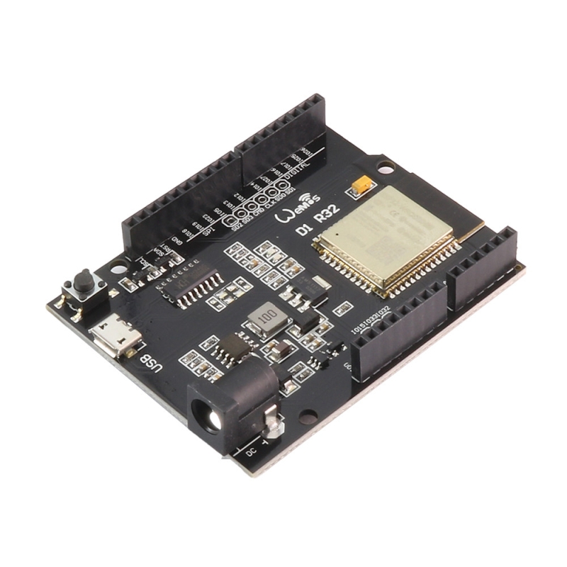

برد Wemos D1 R32 یک برد توسعه قدرتمند با فرم فکتور مشابه آردوینو UNO و بر پایه تراشه ESP-WROOM-32 از خانواده ESP32 می‌باشد. این برد با بهره‌گیری از هسته دوگانه با فرکانس کاری تا 240 مگاهرتز، عملکرد بسیار سریع‌تری نسبت به نسل‌های قبلی مانند ESP8266 دارد. پشتیبانی داخلی از وای‌فای و بلوتوث نسخه 4.2 این امکان را فراهم می‌سازد که بدون نیاز به ماژول جانبی، ارتباط بی‌سیم در پروژه‌های اینترنت اشیا (IoT)، خانه هوشمند، مانیتورینگ از راه دور و سیستم‌های تعاملی فراهم گردد. این برد از طریق پورت micro USB یا جک آداپتور تغذیه شده و به‌طور کامل با محیط Arduino IDE سازگار است، بنابراین برنامه‌نویسی و توسعه با آن ساده و سریع خواهد بود. با داشتن 11 پین دیجیتال I/O و پشتیبانی از پروتکل‌های ارتباطی مختلف نظیر SPI و I2C، برد Wemos D1 R32 انتخابی مناسب برای توسعه‌دهندگان حرفه‌ای و علاقه‌مندان به الکترونیک می‌باشد.
  • ولتاژ کاری: 3.3 ولت
  • ولتاژ ورودی: بین 5 تا 9 ولت DC
  • فرکانس کاری: تا 240 مگاهرتز
  • حافظه داخلی SRAM: برابر با 520 کیلوبایت
  • حافظه فلش: 4 مگابایت (32 مگابیت)
  • جریان مصرفی در حالت فعال: حدود 250 میلی‌آمپر
  • جریان مصرفی در حالت بدون WiFi: حدود 20 میلی‌آمپر
  • جریان مصرفی در حالت خواب: حدود 0.15 میلی‌آمپر
  • ارتباط وایرلس: WiFi با استاندارد 802.11 b/g/n/e/i
  • حداکثر سرعت WiFi: تا 150 مگابیت بر ثانیه
  • ارتباط بلوتوث: نسخه 4.2 (پشتیبانی از BLE و BR/EDR)
  • تعداد پین‌های دیجیتال I/O: 11 عدد
  • نوع پورت ارتباطی: micro USB
  • دمای کاری: از منفی 40 تا مثبت 85 درجه سلسیوس
  • ابعاد: 55 در 70 میلی‌متر
  • دارای جک تغذیه DC
برد Wemos D1 R32 به‌دلیل قابلیت‌های پیشرفته و توان پردازشی بالا، در پروژه‌هایی که نیاز به ارتباط بی‌سیم، پردازش سریع و مصرف بهینه انرژی دارند، گزینه‌ای ایده‌آل به‌شمار می‌آید. با فرم فکتور UNO، این برد می‌تواند در پروژه‌هایی که پیش‌تر با آردوینو UNO طراحی شده‌اند، بدون تغییر اساسی جایگزین شود.

The Wemos D1 R32 is an Arduino Uno form factor ESP32 dev board. With a clock speed up to 240Mhz and one core dedicated to wireless functions, it is MUCH faster than the ESP8266. Perfect for arduino, NODEMCU or micropython projects that need more 'oomph!'. The Wemos D1 R32 is an Arduino Uno form factor ESP32 dev board. With a clock speed up to 240Mhz and one core dedicated to wireless functions, it is MUCH faster than the ESP8266. Perfect for arduino, NODEMCU or micropython projects that need more 'oomph!'. NOTE: This is a 3.3V device. So may not work with all arduino shields.
Working Voltage: 3.3V DC
Input Voltage: 5V - 9V DC
Wifi: 802.11 b/g/n/e/i (802.11n up to 150 Mbps)
Bluetooth: v4.2 BR/EDR and BLE specification
Memory: 520KB
Flash: 32Mb (4M bytes)
Current: 250mA
(max) Current: 0.15mA (sleep)
Current: 20mA (ON but no wifi)
Temperature: -40C > +85C ESP-WROOM-32
