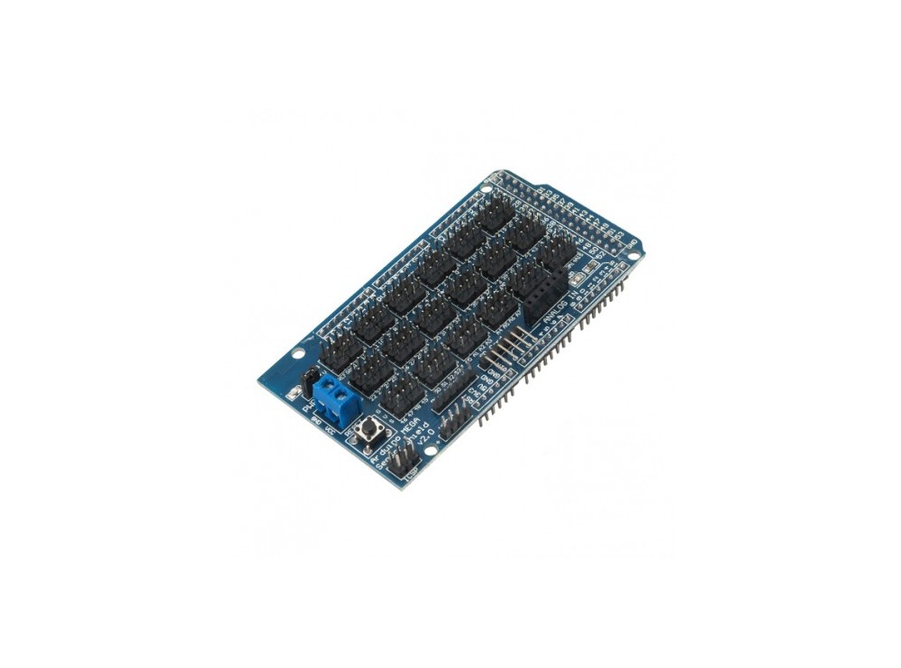

شیلد سنسور آردوینو MEGA دارای قابلیت اتصال کنترلر سروو / بلوتوث / SD card / APC220 / آلتراسونیک / I2C / 12864 LCD
4
(21 رأی‌دهنده)
4,700,000 ریال
با استفاده از شیلد سنسور آردوینو MEGA می توان قطعات مثل سروو موتور، نمایشگر، سنسورها و ... به آسانی  بدون هیچگونه پیچیدگی به برد آردوینو MEGA متصل کرد.
این شیلد سنسور آردوینو MEGA با بردهای آردوینو مگا 2560 و 1280 سازگار است که امکان ایجاد ارتباط بلوتوثی از طریق ماژول بلوتوث و پورت ارتباطی این شیلد را ایجاد می کند و همچنین می توانید با بکارگیری ماژول APC220 ارتباط بی سیم را فراهم کنید و از طریق قسمت پورت کارت حافظه، کارت حافظه SD بر روی این شیلد سوار کرد.
The Mega sensor shield v2.0 allows you to hoop up the sensors directly to Arduino Mega 1280, Arduino Mega 2560 or Arduino Mega ADK without the use of the breadboard.
It also expand the Mega with Bluetooth module communication interface ,SD card module communication interface, APC220 radio-frequency module communication interface, RB URF v1.1 ultrasonic sensor interface and ICSP interface. easy to use for extension.
The open-source IDE can be downloaded for free (currently for Mac OS X, Windows and Linux)
Sensor Shield allows you to connect to various modules like sensors, servos, relays, buttons, potentiometers
Pinout all of the Arduino digital and analog interface
Support I2C interface
Support 32 Servo Motor Drive Shield interface
Support Bluetooth module communication interface
Support SD card module communication interface
Support APC220 wireless RF modules communication interface
Support LCD Serial and Parallel interface
Support kind of interfaces and can be fully compatible with Arduino Mega boards
Size: 10cm x 5.5cm
