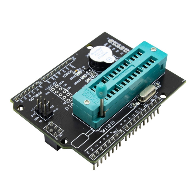

شیلد پروگرامر ISP آردوینو UNO مناسب برای پروگرام AVR و بوت لودر
کد کالا: 3400001028
 شیلد پروگرامر ISP مناسب برای پروگرام AVR و بوت لودر برد های آردوینو
12,200,000 ریال
شیلد پروگرامر ISP به آردوینو شما اجازه می‌دهد که به عنوان یک پروگرامر عمل کند و استفاده از آن بسیار آسان است. شما می توانید از این خاصیت فوق‌‌العاده شیلد ISP برای رایت بوت لودر (BOOTLOADER) بر روی تراشه های ATmega استفاده کنید و آنها را به میکروکنترلرهای سازگار با آردوینو تبدیل کنید. شما می توانید تراشه‌های Atmega خود را به میکروکنترلرهای سازگار با آردوینو (Arduino) یا بوت لودر‌های (Bootloader)  برد آردوینو خود را عوض کنید. قبلا برای انجام از این قبیل کار‌ها نیازمند به بردبورد (breadboard) و سیم‌ پیچی‌های شلوغ بود اما حالا با استفاده از شیلد پروگرامر ISP کار‌ها خیلی راحت‌تر شده است.
  • ولتاژ کاری: 5 ولت
  • جریان عملیاتی: 500 میلی آمپر (حداکثر)
  • پشتیبانی از آردوینو Mega2560، Uno R3، Nano، Pro Mini
Compatibility: As it uses SPI pins of ICSP interface, compatible with Arduino UNO R3 / Arduino Mega2560, can change to the bootloader burner when it is directly plugged onto the two boards.
Operating voltage: 5V
Operating current: 500mA (max)
Arduino board to be burned: support Arduino UNO R3 / Mega2560 / Nano / pro mini (5V 16M)
On-board buzzer, if the fuse bit is successfully modified, it will sound once, and then if burning bootloader is OK, it will sound once again. If it is not two beeps, burning is failed. You can capture the sound instead of LED lights, so this will improve the efficiency of burning.
On-board LED indicators, HEART BEAT led lights up like a breathing light when powered normally. During programming, the PROG indicator flashes until it finishes. If the programming is unsuccessful, the ERROR indicator (red) will light.
Onboard 28P locking seat for Atmega328P, Atmega168P, Atmega8 bootloader burning
Onboard ISP_6PIN interface, for the external Arduino board bootloader burning
On-board ISP_10PIN interface
On-board FT232RL and CH340G USB to TTL programmer interface for uploading code to the chip on the 28P locking seat.
