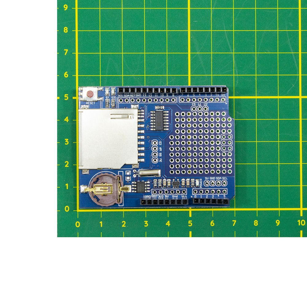

شیلد دیتالاگر آردوینو Arduino Data Logging Shield
با استفاده از این شیلد میتوانید فایلها را روی مموری SD با فرمت FAT16 و FAT32 ذخیره کنید.
- دیدگاه کاربران 27 دیدگاه
کاربرد اصلی این شیلد برای ذخیره سازی اطلاعاتی که نباید بعد از قطع برق از بین برود می باشد شیلد دیتالاگر دارای جاباتری جهت نگه داری حافظه ساعت میباشد با این شرایط در صورتی که شیلد از آردوینو جدا شود، زمان را نگه میدارد تا در اتصال بعدی دیتا را درست ذخیره کند. این شیلد در آردوینوهای ADK ,Leonardo ,UNO, MEGA R3 ,DUE پشتیبانی میشود و میتوانید فایلها را روی مموری SD با فرمت FAT16 و FAT32 ذخیره کنید.
- دارای SDcard با پشتیبانی ازانواع حافظه های SD/MMC
- دارای جاباتری بک آپ (CR1220) و آی سی DS1307
- ابعاد: 53X70 mm
- ارتفاع: 19mm
- وزن: 22 گرم
- ولتاژ: 3.3 ولت DC
SD card interface works with FAT16 or FAT32 formatted cards.
SD-Card Reader (kompatibel mit Arduino SD-Library, chipSelect = 10)
Battery-backed real-time clock with DS1307 IC (Compatible with DS1307RTC Library)
Prototyping Area
Operating Voltage: 3.3V
Onboard 3.3v regulator is both a reliable reference voltage and also reliably runs SD cards that require a lot of power to run
The Shield is completely assembled and comes with Stackable Headers so that further Shields can be added. The button cell for buffering the real-time clock is also included.
