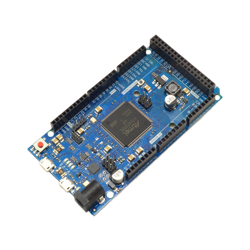

برد ARM آردوینو مدل Arduino Due با میکروکنترلر SAM3X8E ARM Cortex-M3
کد کالا: 3400001020
برد Arduino Due یک برد توسعه قدرتمند مبتنی بر پردازنده 32 بیتی ARM Cortex-M3 است که با فرکانس 84MHz و امکانات ارتباطی گسترده، برای پروژه‌های پیشرفته رباتیک، کنترل صنعتی، CNC، پردازش داده و سیستم‌های هوشمند طراحی شده است.
36,800,000 ریال
برد Arduino Due یکی از قدرتمندترین اعضای خانواده بردهای توسعه Arduino است که با بهره‌گیری از میکروکنترلر Atmel SAM3X8E با معماری ARM Cortex-M3، توان پردازشی بسیار بالاتری نسبت به بردهای کلاسیک آردوینو مانند Uno ارائه می‌دهد.
در حالی که بسیاری از بردهای محبوب Arduino از میکروکنترلرهای 8 بیتی استفاده می‌کنند، Arduino Due با هسته 32 بیتی ARM امکان اجرای برنامه‌های پیچیده‌تر، پردازش سریع‌تر داده‌ها و کنترل دقیق‌تر تجهیزات را فراهم می‌کند. این ویژگی باعث شده است که این برد برای پروژه‌هایی که نیاز به سرعت پردازش بالا، حافظه بیشتر و ارتباطات متعدد دارند، انتخاب مناسبی باشد.
پردازنده این برد با فرکانس 84MHz فعالیت می‌کند و در کنار 512KB حافظه Flash برای ذخیره برنامه و 96KB حافظه SRAM برای پردازش داده‌های اجرایی، فضای کافی برای توسعه نرم‌افزارهای بزرگ‌تر و کاربردهای پیشرفته فراهم می‌کند.
وجود 54 پایه ورودی/خروجی دیجیتال، 12 ورودی آنالوگ، 2 خروجی DAC واقعی و چندین رابط ارتباطی شامل UART، SPI، I2C و CAN باعث شده است Arduino Due بتواند به طیف گسترده‌ای از سنسورها، نمایشگرها، ماژول‌های ارتباطی و تجهیزات کنترلی متصل شود.
یکی از ویژگی‌های مهم Arduino Due، داشتن 2 پورت USB مستقل است. یک پورت برای برنامه‌ریزی و آپلود کد استفاده می‌شود و پورت Native USB امکان ارتباط مستقیم با تجهیزات USB مانند کیبورد، موس و سایر تجهیزات سازگار را فراهم می‌کند.
این برد برخلاف بسیاری از بردهای Arduino با ولتاژ کاری 3.3V طراحی شده است. بنابراین هنگام اتصال ماژول‌ها و سنسورها باید به سطح ولتاژ پایه‌ها توجه شود تا از آسیب به میکروکنترلر جلوگیری شود.
Arduino Due همچنان با محیط برنامه‌نویسی Arduino IDE سازگار است؛ بنابراین توسعه‌دهندگان می‌توانند از سادگی اکوسیستم آردوینو در کنار قدرت پردازشی معماری ARM بهره ببرند.

  • مجهز به میکروکنترلر SAM3X8E ARM Cortex-M3
  • پردازنده 32 بیتی با فرکانس کاری 84MHz
  • دارای 512KB حافظه Flash برای برنامه‌ها
  • دارای 96KB حافظه SRAM برای پردازش داده‌ها
  • دارای 54 پایه دیجیتال ورودی/خروجی
  • دارای 12 پایه PWM
  • دارای 12 ورودی آنالوگ
  • دارای 2 خروجی DAC واقعی
  • دارای 4 رابط سریال سخت‌افزاری UART
  • پشتیبانی از ارتباط‌های SPI، I2C و CAN
  • دارای پورت USB Programming
  • دارای پورت Native USB Host
  • سازگار با Arduino IDE
  • مناسب برای پروژه‌های رباتیک، کنترل، اتوماسیون و پردازش داده
  • دارای کانکتورهای استاندارد سازگار با بسیاری از شیلدهای Arduino
  • مدل: Arduino Due
  • نوع کالا: برد توسعه میکروکنترلر
  • میکروکنترلر: AT91SAM3X8E / SAM3X8E
  • هسته پردازنده: ARM Cortex-M3
  • معماری پردازنده: 32 بیت
  • فرکانس کاری: 84MHz
  • ولتاژ کاری: 3.3V
  • ولتاژ ورودی پیشنهادی: 5V تا 9V
  • حافظه Flash: 512KB
  • حافظه SRAM: 96KB
  • تعداد پایه‌های دیجیتال I/O: 54
  • تعداد پایه‌های PWM: 12
  • تعداد ورودی‌های آنالوگ: 12
  • تعداد خروجی‌های DAC: 2
  • جریان مجموع خروجی پایه‌های I/O: حداکثر 130mA
  • جریان خروجی خط 3.3V: حداکثر 800mA
  • ارتباط سریال: 4 عدد UART سخت‌افزاری
  • ارتباط SPI: دارد
  • ارتباط I2C / TWI: 2 عدد
  • ارتباط CAN: دارد
  • USB: دارای پورت Programming و Native USB
  • رابط برنامه‌ریزی: Arduino IDE

پین اوت
  • دیجیتال (Digital I/O):
پین‌های D0 تا D53 (12 عدد از آن‌ها قابلیت PWM دارند)
  • ورودی آنالوگ (Analog In):
A0 تا A11 (12 کانال 12 بیت)
  • خروجی آنالوگ (DAC):
DAC0 و DAC1 (تولید سیگنال آنالوگ واقعی)
  • پورت‌های سریال (UART):
Serial: D0 (RX), D1 (TX)
Serial1: D19 (RX1), D18 (TX1)
Serial2: D17 (RX2), D16 (TX2)
Serial3: D15 (RX3), D14 (TX3)
  • SPI:
روی کانکتور ICSP موجود است (پین‌های اختصاصی SCK, MISO, MOSI)
  • I2C:
SDA: D20
SCL: D21
  • USB:
Native USB Port (برای USB Host و ارتباط مستقیم)
Programming USB Port (برای آپلود کد)
  • پین‌های تغذیه:
VIN، 3.3V، GND، IOREF، RESET
  • پین‌های ویژه:
CAN Bus (روی پین‌های مخصوص برای پروژه‌های خودرویی)
پین‌های TWI، PWM، و Interrupt (در نقاط مختلف تعریف‌شده)
