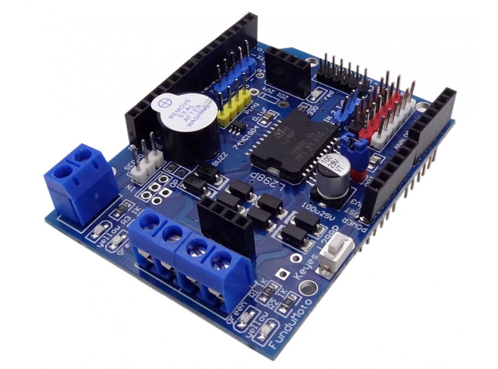

شیلد موتور درایور L298P جهت راه اندازی همزمان 2 موتور DC یا پله ای با توان بالا (حداکثر 2 آمپر برای هر موتور) توسط LGS طراحی شده است. در این شیلد از ۸ دیود شاتکی برای محافظت از درایور در مقابل جریان برگشتی استفاده شده است. برای تغییر جهت چرخش موتور و کنترل سرعت باید از PWM و PPL استفاده نمود.
ویژگی ها
  • ولتاژ کاری : 5 تا 12 ولت
  • حداکثر جریان موتور :2 آمپر
  • ولتاژ بخش دیجیتال: 5 ولت
  • ولتاژ قابل اعمال به موتور: تا 35 ولت ، در صورتی که برای راه اندازی موتور به ولتاژ بیشتر از 12 ولت نیاز دارید ، بایستی بخش تغذیه موتور را از تغذیه کلی شیلد جدا کرنید( از طریق جامپر)  و از طریق یک تغذیه ی مستقل می توانید تا حداکثر 35 ولت به موتور اعمال کنید.
  • قابلیت راه اندازی دو موتور DC یا یک استپ موتور
  • دارای یک بازر

L298P Shield DC motor drive using LGS company's outstanding high-power motor driver chip dedicated L298P, can directly drive two DC motor drive current up to 2A, motor output using eight-speed Schottky diodes for protection. Stack design can be directly plugged into the Arduino, easier to use!
The logical part of the input voltage VD: 5V
Drive part of the input voltage VS: VIN Input 6.5 ~ 12V, PWRIN 4.8 ~ 35V input
The logical part of the operating current Iss: <36mA
Drive part of the work current Io: <2A
Maximum power dissipation: 25W (T = 75 ℃)
Control signal input level: High 2.3V <Vin <5V, low -0.3V <Vin <1.5V
Working temperature: -25 + 130 ℃
Hardware Interface: 5.0mm pitch terminal
belt buckle fixed, and can be controlled via front row access signal
Drive Type: Dual high-power H-bridge driver
Pin occupancy: D4 ~ D7 direct drive motorSupport PWM / PLL mode motor speed control
imensions: 68 * 53mm

  • محمدرضا حسن پور | 6 سال پیش
    سلام بازر روی برد کاربردش چیه؟ ایا عملکرد آن مستقل از برد ماژول است یا ورودی ای برای ارتباط با میکرو برای آن تعبیه شده است؟ با تشکر
      محمدرضا حسن پور سلام، بازر موجود برای ایجاد هشدار در موارد مختلف موجود بوده و پایه برای ارتباط با میکرو دارد.
