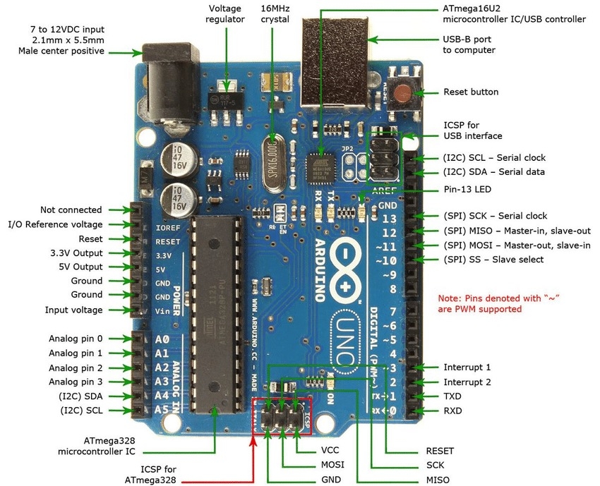

پین‌اوت‌ها در Arduino UNO R3
پین‌اوت برد UNO به‌صورت بسیار استاندارد طراحی شده و هماهنگ با شیلدهای مختلف است. هر دسته پین وظیفه خاصی دارد:
  • پین‌های دیجیتال: از 0 تا 13 که برای ورودی/خروجی دیجیتال (مثل روشن/خاموش) کاربرد دارند
  • پین‌های PWM: شامل 3، 5، 6، 9، 10، 11 برای کنترل شدت نور یا سرعت موتور با سیگنال شبه آنالوگ
  • پین‌های آنالوگ: A0 تا A5 برای خواندن ولتاژ سنسورهای آنالوگ، مثل NTC یا فتوسل و غیره
  • پین‌های I2C: A4 (SDA) و A5 (SCL) برای ارتباط با ماژول‌هایی مثل LCD کاراکتری یا RTC
  • پین‌های SPI: پین‌های 10 تا 13 برای ارتباط با SD Card، ماژول NRF24L01 و غیره
  • پین تغذیه: VIN برای ورودی، 5V و 3.3V خروجی، و چند پین GND برای زمین
  • پین RESET: برای ریست کردن میکروکنترلر به صورت دستی
نکته: اکثر ماژول‌ها یا از پین‌های I2C استفاده می‌کنند یا آنالوگ، و UNO به راحتی چند ماژول را همزمان پشتیبانی می‌کند.

شماتیک کامل Arduino UNO R3
