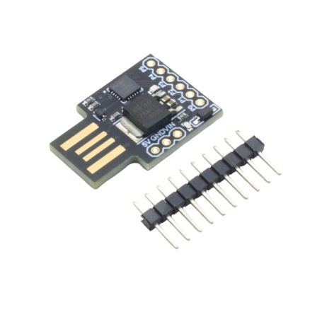

برد توسعه Digispark ATTiny85 یکی از کوچک‌ترین بردهای قابل برنامه‌ریزی سازگار با Arduino IDE است که به لطف اتصال مستقیم USB، بدون نیاز به پروگرامر خارجی یا مبدل USB-to-Serial برنامه‌ریزی می‌شود. این برد انتخابی عالی برای پروژه‌هایی است که محدودیت فضا، مصرف انرژی پایین و سادگی اهمیت بالایی دارند.
  • میکروکنترلر: ATtiny85
  • ولتاژ کاری: 5V
  • منبع تغذیه: USB یا ورودی خارجی 5V تا 7–35V (تشخیص خودکار)

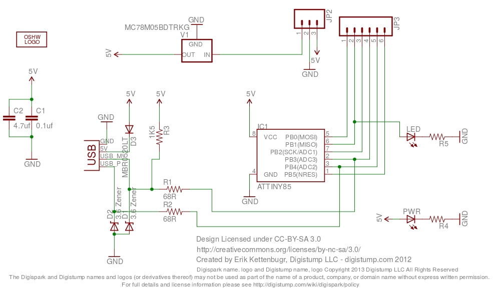

  • رگولاتور داخلی: 5V با جریان تا 500mA
  • حافظه Flash: 8KB (حدود 6KB قابل استفاده پس از بوت‌لودر)

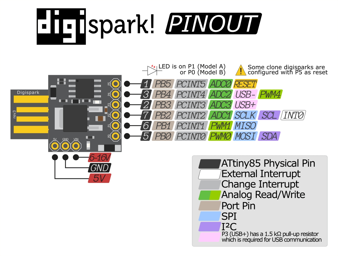

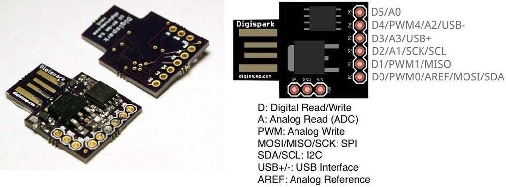

  • تعداد پایه‌های I/O: 6 عدد (2 پایه در صورت استفاده فعال USB رزرو می‌شود)
  • ADC تعداد 4 کانال
  • PWM تعداد 3 پایه (قابل افزایش با Software PWM)
  • ارتباطات: I2C و SPI (از طریق USI)
  • LED وضعیت: Power LED و Test/Status LED
  • ابعاد تقریبی: 26.4 × 18.8 میلی‌متر
  • سازگاری نرم‌افزاری: Arduino IDE + (Windows / Linux / macOS)

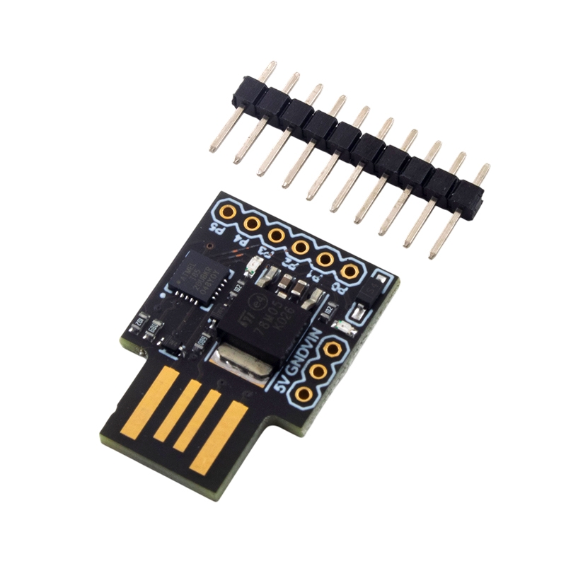

  • محمد طاها دهقانی | 10 ماه پیش خریدار
    سلام خسته نباشید ، آیا امکان این هست که بخش usb رو برای کوچکتر شد ازش جدا کنیم (شکسته بشه) و با پین های خودش روش کد بریزیم؟
    مشاهده پاسخ ها (3)
    • پشتیبانی | 10 ماه پیش
      محمد طاها دهقانی سلام و احترام، بله از نظر فیزیکی می‌توان بخش USB را جدا کرد، اما در این حالت دیگر امکان پروگرام از طریق USB وجود ندارد چون بوت‌لودر این برد مبتنی بر USB است. پس از جدا کردن USB، برای پروگرام باید حتماً از پروگرامر ISP و پین‌های RESET، MOSI، MISO و SCK استفاده شود. همچنین با حذف USB، قابلیت ارتباط USB به‌طور کامل از بین می‌رود و فقط خود میکروکنترلر قابل استفاده خواهد بود.
