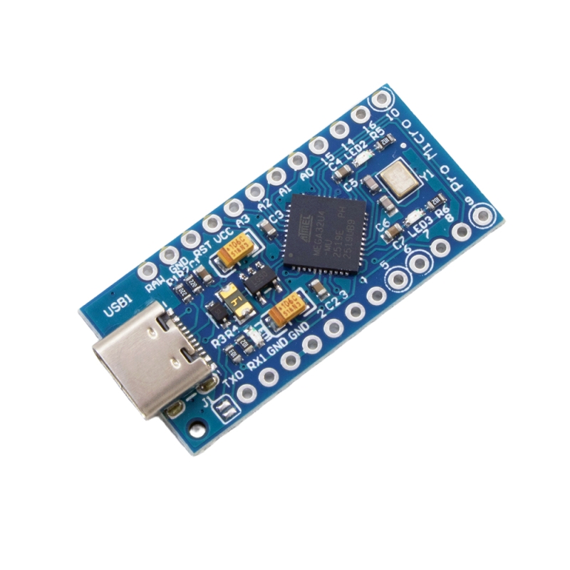

برد آردوینو پرو میکرو Arduino Pro Micro دارای ورودی USB Type-C
کد کالا: 3400001062
آردوینو پرو میکرو مبتنی بر میکروکنترلر ATmega32u4 دارای 12 پین دیجیتال و 5 پین PWM دارای ورودی USB Type-C
1 رای‌دهنده
5 دیدگاه
13,500,000 ریال
آردوینو پرو میکرو (Arduino Pro Micro) یک برد میکروکنترلر بر پایه ATmega32u4 می باشد. این برد دارای 12 پین دیجیتال ورودی/خروجی (پشتیبانی 5 پایه از PWM)، 9 پین ورودی آنالوگ، یک کریستال 16 مگاهرتزی، اتصال میکرو USB ، یک ICSP header، است. برد آردوینو پرو میکرو به دلیل ابعاد کوچک، در پروژه‌های مختلف کاربرد دارد و می توان انواع سنسورها و ماژول‌ها را راه اندازی و مدیریت کرد.
  • میکروکنترلر: ATmega32U4
  • ولتاژ کاری: 5 ولت
  • ولتاژ ورودی: 7-12 ولت
  • دارای ورودی USB Type-C
  • پین های دیجیتال ورودی و خروجی: 12 پایه (5 پایه PWM)
  • پین آنالوگ: 9
  • جریان هر پین : 40 میلی آمپر
  • حافظه فلش: 32 کیلو بایت
  • کریستال : 16 MHz
  • EEPROM 1 KB
  • SRAM 2,5 KB
  • ابعاد: 38.5*18 میلی‌متر

The Pro Micro is similar to the Pro Mini except with an ATmega32U4 on board. The USB transceiver inside the 32U4 allows us to add USB connectivity on-board and do away with bulky external USB interface.This tiny little board does all of the neat-o Arduino tricks that you're familiar with: 9 channels of 10-bit ADC, 5 PWM pins, 12 DIOs as well as hardware serial connections Rx and Tx. Running at 16MHz and 5V, this board will remind you a lot of your other favorite Arduino-compatible boards but this little guy can go just about anywhere. There is a voltage regulator on board so it can accept voltage up to 12VDC. If you're supplying unregulated power to the board, be sure to connect to the "RAW" pin on not VCC. This latest revision corrects the silk error from the last version of the board so that pin 14 is correctly labeled. We've also added a PTC fuse and diode protection to the power circuit and corrected the RX and TX LED circuit.
ATmega32U4 running at 5V/16MHz
Supported under Arduino IDE v1.0
On-Board Type-C USB connector for programming
9x 10-bit ADC pins
12x Digital I/Os (5 are PWM capable)
Rx and Tx Hardware Serial Connections

  • رضا موسوی | 3 ماه پیش
    سلام این مدل مقاومت داخلی داره یا نه؟
    • پشتیبانی | 3 ماه پیش
      رضا موسوی سلام و احترام، در برد Arduino Pro Micro معمولاً از مقاومت‌های داخلی Pull-up میکروکنترلر ATmega32U4 برای ورودی‌ها پشتیبانی می‌شود، اما مقاومت داخلی برای همه پایه‌ها به صورت ثابت فعال نیست و باید در برنامه فعال شود. همچنین در برخی خطوط مانند USB ممکن است مقاومت‌های مخصوص ارتباط USB روی برد وجود داشته باشد. نوع و مقدار دقیق مقاومت داخلی به تنظیمات نرم‌افزاری و پایه مورد استفاده بستگی دارد.
  • علیسان احمدنژاد | 6 ماه پیش
    این بهتره یا micro usb
    • پشتیبانی | 6 ماه پیش
      علیسان احمدنژاد سلام
      تفاوتی در کارکرد ندارند
