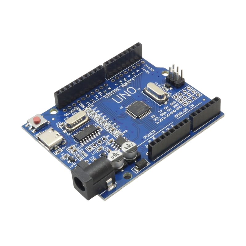

برد آردوینو Arduino UNO R3 CH340 با ورودی USB Type-C
کد کالا: 3400001059
برد آردوینو Uno با چیپ مبدل CH340 با درگاه USB Type-C مبتنی بر میکرو ATmega328 دارای 14 پین ورودی/خروجی دیجیتال و 6 پین PWM و 6 پین ورودی آنالوگ
برد Arduino UNO CH340 یکی از محبوب‌ترین و اقتصادی‌ترین نسخه‌های موجود از خانواده‌ی Arduino UNO است که به‌دلیل استفاده از چیپ مبدل CH340 به‌جای ATmega16U2، با کاهش هزینه تولید مواجه شده و در نتیجه گزینه‌ای مقرون‌به‌صرفه برای کاربران، خصوصاً مبتدی‌ها و آموزشگاه‌ها محسوب می‌شود. این برد از همان میکروکنترلر اصلی ATmega328P استفاده می‌کند که در نسخه‌ی رسمی UNO نیز موجود است؛ بنابراین از نظر قابلیت‌ها، پین‌ها، عملکرد پردازشی و توانایی‌های نرم‌افزاری تفاوتی با مدل مرجع ندارد.
چیپ CH340 به‌عنوان رابط USB به UART عمل می‌کند؛ یعنی داده‌های دریافتی از پورت USB Type-C را به شکل سریال برای میکروکنترلر ارسال می‌کند و بالعکس. گرچه این چیپ نسبت به چیپ رسمی آردوینو (ATmega16U2) درایور پیش‌فرض در ویندوز ندارد، اما با نصب ساده‌ی درایور مخصوص، عملکردی پایدار، قابل اعتماد و بدون قطعی دارد.
این برد مشابه آردوینو UNO R3 بوده. تنها تفاوت آن ها استفاده از آی سی CH340 می باشد.
برای استفاده از این برد می بایست اول درایور آن را نصب کنید سپس به راحتی قابل استفاده می باشد.
برد Arduino UNO CH340 مجهز به میکروکنترلر ATmega328P است که با فرکانس کاری 16MHz و حافظه 32KB Flash، 2KB SRAM و 1KB EEPROM، برای اجرای انواع پروژه‌های الکترونیکی مناسب می‌باشد. این برد از چیپ CH340 به عنوان مبدل USB به سریال استفاده می‌کند که عملکردی مشابه نسخه‌های رسمی دارد، با این تفاوت که برای راه‌اندازی اولیه نیاز به نصب درایور دارد. UNO CH340 دارای 14 پین دیجیتال (6 عدد با قابلیت PWM)، 6 ورودی آنالوگ، و ولتاژ کاری 5 ولت است و می‌تواند از طریق USB یا ورودی خارجی 5 تا 9 ولت تغذیه شود. این برد با توجه به قیمت اقتصادی و قابلیت‌های کامل، گزینه‌ای بسیار محبوب برای کاربران مبتدی تا حرفه‌ای به‌شمار می‌رود.

پین اوت
برد Arduino UNO CH340 دارای همان آرایش و ساختار پین‌اوتی است که در نسخه رسمی UNO R3 استفاده شده است. این برد در مجموع 14 پین دیجیتال، 6 پین آنالوگ ورودی، پین‌های تغذیه، و رابط‌های ارتباطی استاندارد مانند UART، SPI و I2C دارد. به دلیل فرم استاندارد UNO، این پین‌ها با تمامی شیلدهای UNO موجود در بازار کاملاً سازگار بوده و برای راه‌اندازی انواع تجهیزات جانبی بدون نیاز به تغییر طراحی مناسب هستند.

راه‌اندازی اولیه Arduino UNO CH340
  • گام 1: دانلود و نصب Arduino IDE
نرم‌افزار Arduino IDE را از سایت رسمی arduino.cc دانلود و نصب کنید. نسخه 1.8 به بالا یا Arduino IDE 2 توصیه می‌شود.
  • گام 2: نصب درایور CH340
برد CH340 از مبدل USB به سریال CH340G استفاده می‌کند. برای شناسایی صحیح برد توسط سیستم:
درایور مربوط به سیستم‌عامل خود (ویندوز، مک یا لینوکس) را نصب کنید: دانلود CH340 Driver – WCH Official
پس از نصب درایور، سیستم برد را در بخش Device Manager (در ویندوز) به عنوان COM Port شناسایی می‌کند.
  • گام 3: اتصال برد به کامپیوتر
با استفاده از کابل USB Type-B (پرینتری) برد را به پورت USB کامپیوتر متصل کنید.
  • گام 4: انتخاب برد و پورت در Arduino IDE
از منوی Tools > Board گزینه Arduino UNO را انتخاب کنید
از منوی Tools > Port پورتی که مربوط به برد است (معمولاً COM جدید ظاهرشده) را انتخاب نمایید
  • گام 5: آپلود برنامه‌ی تست (Blink)
از مسیر File > Examples > 01.Basics > Blink را باز کنید
روی دکمه Upload (فلش بالا سمت چپ) کلیک کنید
در صورت موفق بودن، LED داخلی روی پین D13 شروع به چشمک‌زدن می‌کند
نکات مهم:
  • اگر پورت در IDE ظاهر نشد، از نصب صحیح درایور CH340 اطمینان حاصل کنید
  • بعضی کابل‌های USB فقط برای شارژ هستند؛ مطمئن شوید کابل شما دیتا را هم پشتیبانی می‌کند
  • هنگام استفاده از پین D0 و D1 در پروژه، دقت کنید که آن‌ها به پورت سریال وصل هستند (موقع آپلود برنامه درگیر نشوند)
