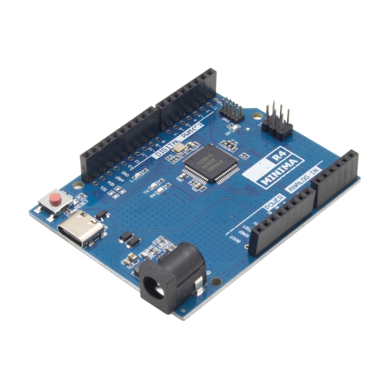

برد آردوینو Uno مدل R4 Minima مبتنی بر تراشه RA4M1 (Arm Cortex-M4) دارای 14 پین ورودی/خروجی دیجیتال و 6 پین PWM و 6 پین آنالوگ
15,700,000 ریال
برد Arduino Uno R4 Minima جدید بردی از خانواده آردوینو می باشد که با همان فرم کلاسیک بردهای آردوینو Uno طراحی شده و بر اساس تراشه RA4M1 (Arm Cortex-M4) ساخته شده است.
این اولین برد از خانواده آردوینو Uno است که از معماری 32 بیتی استفاده می کند، که قبلاً بر اساس معماری AVR  و 8 بیتی بود.
این سری نسبت به بردهای Uno قبلی، قدرت پردازش، حافظه و تجهیزات جانبی بیشتری دارد.همچنین Uno R4 Minima دارای کانکتور USB Type-C است. این برد با ولتاژ عملی 5 ولت کار می کند و با شیلد ها ی آردوینو سازگاری دارد . همچنین می تواند با ولتاژی بین 6 تا 24 ولت از طریق پین جک آداپتور تغذیه شود.
برد آردوینو UNO R4 minima با ارتقا و توسعه ای که داده شده است، دارای یک میکروکنترلر قدرتمند 32 بیتی از Renesas بوده و برای افزایش توان پردازشی، افزایش حافظه و گسترش پریفرال های روی برد به سطح جدیدی ارتقا یافته است. در این برد سازگاری با شیلدها و لوازم جانبی موجود حفظ شده و نیازی به تغییر در شکل استاندارد یا ولتاژ عملکرد 5 ولت ندارید.
UNO R4 از همان ساختار قبلی، ترتیب پین‌ها و ولتاژ عملکرد 5 ولت همان مدل قبلی‌اش، UNO R3، پیروی می‌کند. این امر استفاده برای شیلدها و پروژه‌های موجود را تضمین می‌کند و از زیرساخت گسترده و منحصر به فردی که برای Arduino UNO ایجاد شده، بهره می‌برد.
  • مدل : Arduino Uno R4 Minima
  • تراشه : RA4M1 (Arm Cortex-M4)
  • دارای کانکتور USB Type-C
  • تعداد ورودی خروجی دیجیتال : 14 پین
  • تعداد پین آنالوگ : 6 پین
  • تعداد DAC : یک
  • تعداد PWM پین : 6 پین
  • پشتیبانی از پروتکل های UART , I2C , SPI , CAN
  • ولتاژ کاری: 5 ولت
  • ولتاژ ورودی از جک آداپتور (توصیه شده): 6 الی 24 ولت
  • جریان DC در هر پایه ورودی/خروجی: 8 میلی آمپر
  • سرعت ساعت : 48 مگاهرتز
  • حافظه فلش: 256 کیلوبایت (RA4M1)
  • حافظه رم : 32 کیلوبایت (RA4M1)
  • ابعاد : 68.85*53.34 میلی متر
