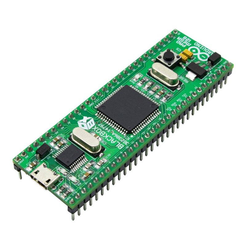

برد توسعه BLACKBOX ProMega128
کد کالا: 3400001053
برد توسعه BLACKBOX ProMega128 مبتنی بر تراشه ATmega128 و سازگاری با پلتفرم های Arduino , Platform IO
3.0
4 رای‌دهنده
6 دیدگاه
20,000,000 ریال
ﺑﺮﺩ ﺗﻮﺳــﻌﻪ Pro Mega 128 ﻳﻚ ﺑﺮﺩ ﻣﺒﺘﻨﻲ ﺑﺮ atMega 128 ﺑﺎ ﺳــﺎﺯﮔﺎﺭﻱ ﻛﺎﻣﻞ ﺑﺎ ﭘﻠﺘﻔﺮﻡ ﻫﺎﻱ Arduino ﻭ Pla orm IO ﺍﺳﺖ. ﺑﻮﺕ ﻟﻮﺩﺭ ﺍﻳﻦ ﺑﺮﺩ ﺑﺮ ﭘﺎﻳﻪ ﺳﺮﻱ ﺑﻮﺕ ﻟﻮﺩﺭOp boot‐flash ﻃﺮﺍﺣﻲ ﺷـﺪﻩ ﺍﺳـﺖ. ﺷـﻤﺎﻱ ﭘﻴﻦ ﻫﺎ ﺑﺮﺍﻱ ﺳـﺎﺯﮔﺎﺭﻱ ﺑﻴﺸـﺘﺮ ﺑﺎ ﭘﻠﺘﻔﺮﻡ ﺁﺭﺩﻳﻨﻮ ﻣﺸﺎﺑﻪ ﺷﻤﺎﻱ Arduino mega 2560 ﭘﻴﺎﺩﻩ ﺳﺎﺯﻱ ﺷﺪﻩ ﺍﺳﺖ ﻭ ﺗﻤﺎﻣﻲ ﭘﻴﻦ ﻫﺎﻱ ﺑﺎ ﺷـﻤﺎﺭﻩ ﭘﻴﻦ ﻗﺎﺑﻞ ﺩﺳـﺘﺮﺱ ﺍﺳـﺖ ﺩﺭ ﻋﻴﻦ ﺣﺎﻝ ﺷـﻤﺎﻱ port pin ﻣﻴﻜﺮﻭ ﻛﻨﺘﺮﻟﺮ ﺑﺮﺍ ﻛﺎﺭﺑﺮﺩ ﻫﺎﻱ ﺣﺮﻓﻪ ﺍﻱ ﺗﺮ ﻧﻴﺰ ﭘﻴﺎﺩﻩ ﺳـﺎﺯﻱ ﺷـﺪﻩ ﺍﺳـﺖ ﻛﻪ ﺗﻮﺳـط ﻣﺎﻛﺮﻭﻱ PIN_portPin# ﻗﺎﺑﻞ ﺩﺳـــﺘـﺮﺱ ﺍﺳــــﺖ ﺑﺮﺍﻱ ﻣﺜـﺎﻝ ﺑﺮﺍﻱ ﺭﻭﺷـــﻦ ﻛﺮﺩﻥ ﭘـﻴﻦ 0 ﺍﺯ ﭘﻮﺭﺕ E ﺳـــﻴـﻨﺘﻜﺲ digitalWrite(PIN_PE0, HIGH) ﻗﺎﺑﻞ ﺍﺳﺘﻔﺎﺩﻩ ﺍﺳﺖ.
ﺑﺮﺍﻱ ﺍﺳـﺘﻔﺎﺩﻩ ﺍﺯ ﺣﺪﺍﻛﺜﺮﻱ ﺍﺯ ﺭﻡ ﻭ ﺍﻳﺠﺎﺩ ﻗﺎﺑﻠﻴﺖ ﺫﺧﻴﺮﻩ ﺳـﺎﺯﻱ ﻣﺘﻐﻴﺮ ﻫﺎﻱ ﺣﺠﻴﻢ ﻣﺎﻧﻨﺪ ﺭﺷـﺘﻪ ﻫﺎ ﻭ ﺁﺭﺍﻳﻪ ﻫﺎ ﺑﺮ ﺭﻭﻱ ﻓﻠﺶ ﻓﻈﺎﻱ PROGMEM ﺩﺭ ﺩﻭ ﺳـﻄﺢ PROGMEM ﻭ PROGMEM1 ﭘﻴﺎﺩﻩ ﺳـﺎﺯﻱ ﺷـﺪﻩ ﺍﺳـﺖ. ﻓﻈﺎﻱ PROMGMEM ﺍﺯ ﻓﻈﺎﻱ ﺧﺎﻟﻲ 0‐64Kb ﻭ PROGMEM1 ﺍﺯ ﻓﻀﺎﻱ 64‐128Kb ﺣﺎﻓﻈﻪ ﻓﻠﺶ ﺩﺭ ﺻﻮﺭﺕ ﺧﺎﻟﻲ ﺑﻮﺩﻥ ﺑﺮﺍﻱ ﺫﺧﻴﺮﻩ ﻣﺘﻐﻴﺮ ﻫﺎﻱ ﺣﺠﻴﻢ ﺧﻮﺩ ﺍﺳﺘﻔﺎﺩﻩ ﻛﻨﺪ.
  • میکروکنترلر: ATmega128
  • حافظه Flash: 128KB
  • حافظه RAM: 4KB
  • حافظه EEPROM: 4KB
  • تعداد پایه‌های دیجیتال (IO): 52
  • پایه‌های آنالوگ: 8
  • پورت سریال سخت‌افزاری: 2 عدد
  • پایه‌های PWM: 7 عدد
  • فرکانس کاری: 16MHz
  • رگولاتور ولتاژ داخلی: AMS1117-5V
  • مبدل USB به سریال: CH340T
  • حفاظت پلاریته معکوس: دارد (روی USB و ورودی RAW)
