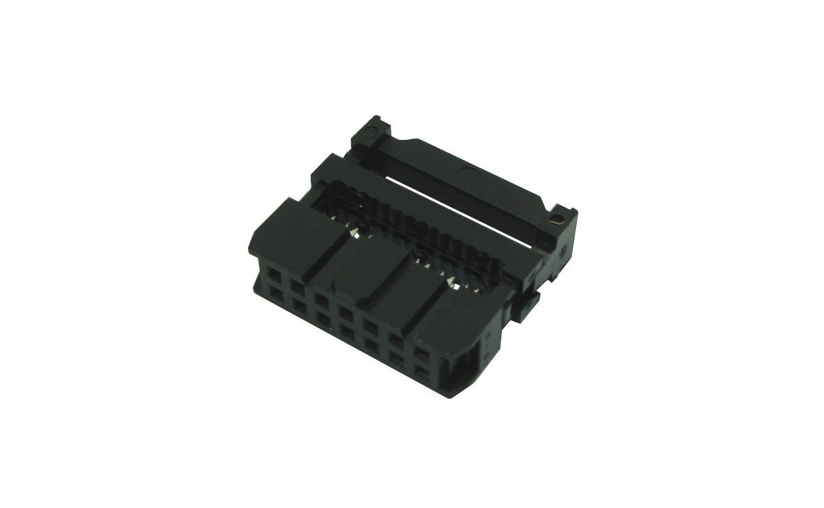

کانکتور IDC مادگی 14 پین (7x2) برای اتصال استاندارد و مطمئن بین بردهای الکترونیکی و کابل‌های فلت با نصب آسان بدون نیاز به لحیم‌کاری
کانکتور IDC مادگی 2×7 نوعی رابط روبردی با 14 پین است که برای اتصال سریع، ایمن و با قابلیت جداسازی آسان بین مدارها و کابل‌های فلت طراحی شده است. این کانکتور از جنس پلاستیک مقاوم PBT با 30% الیاف شیشه (Glass Fiber) ساخته شده و دارای پین‌های آلیاژ مسی با روکش قلع یا نیکل برای مقاومت بالا در برابر خوردگی و اطمینان از هدایت الکتریکی مناسب است. طراحی دندانه‌دار بخش داخلی باعث می‌شود هنگام بستن کابل فلت، تماس مطمئن و دقیق بین رشته‌های کابل و پایه‌های فلزی برقرار شود. این نوع کانکتورها به‌صورت فشاری مونتاژ می‌شوند و نیازی به لحیم‌کاری ندارند، که موجب سرعت در تولید و سرویس‌دهی می‌گردد. IDC 2×7 به دلیل فاصله پایه استاندارد 2.54mm با اغلب کابل‌های فلت 14 رشته و هدرهای نری بردی سازگار است.

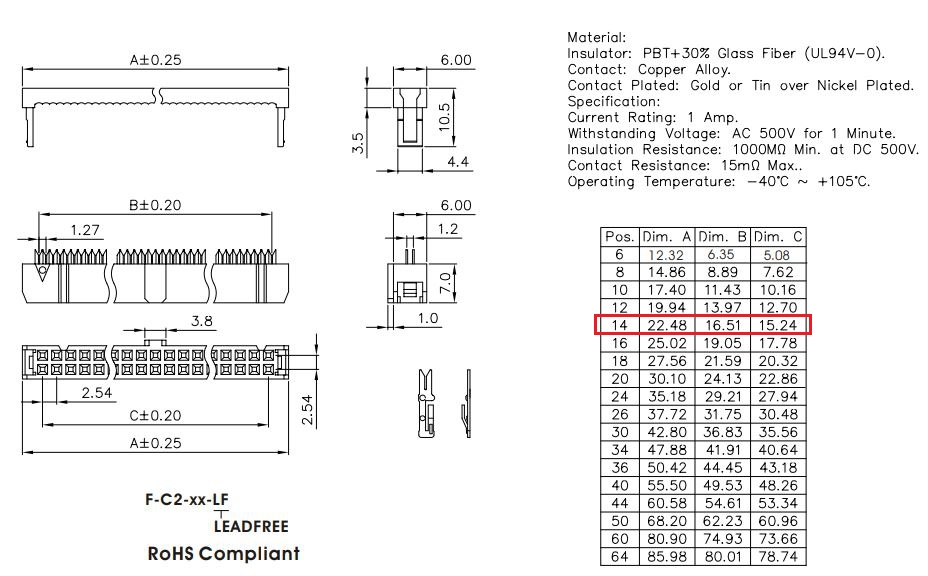

  • ابعاد تقریبی (برای 14 پین):
    A = 22.48mm
    B = 16.51mm
    C = 15.24mm
