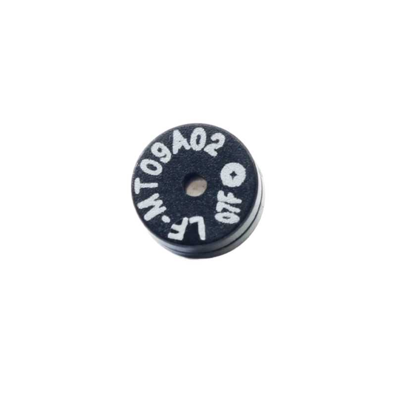

بازر پسیو مدل LF-MT09A02 یک قطعه الکترونیکی کوچک و سبک وزن است که به عنوان مولد صوتی در مدارهای مختلف به کار می‌رود. این نوع بازر برخلاف نمونه‌های اکتیو، مدار نوسان‌ساز داخلی ندارد و برای تولید صدا نیازمند سیگنال ورودی مربعی با فرکانس مشخص است. با اعمال موج مربعی 2730Hz بر روی این بازر، صدایی واضح با فشار صوتی حداقل 80dB تولید می‌شود که در فاصله 10 سانتی‌متری قابل شنیدن است. ولتاژ کاری این مدل در بازه 2 تا 5 ولت قرار دارد و در ولتاژ نامی 3 ولت، با جریان مصرفی حداکثر 70mA عملکرد بهینه‌ای ارائه می‌دهد. به دلیل ابعاد کوچک (قطر 9mm و ارتفاع 4mm) و وزن سبک (0.46g)، این بازر برای استفاده در دستگاه‌های قابل‌حمل، بردهای الکترونیکی، تجهیزات هشداردهنده و ابزارهای اندازه‌گیری ایده‌آل است.

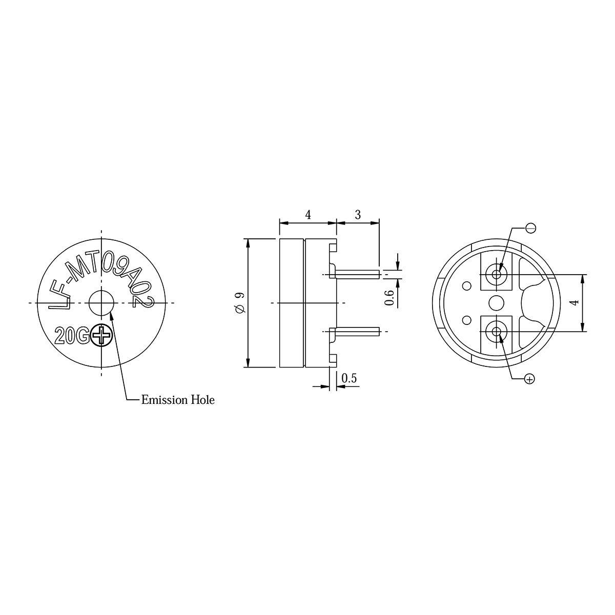

  • مدل: LF-MT09A02
  • نوع: پسیو (Passive Buzzer)
  • ولتاژ نامی: 3.0V0-P
  • ولتاژ کاری: 2.0V0-P ~ 5.0V0-P
  • جریان مصرفی: حداکثر 70mA
  • مقاومت سیم‌پیچ: 25Ω ± 4.0Ω
  • فرکانس رزونانس: 2730Hz
  • شدت صوت: حداقل 80dB در 10cm
  • دمای کاری: °C70 ~ °C-20
  • ابعاد: قطر 9mm × ارتفاع 4mm
  • وزن: 0.46g
  • نوع سیگنال ورودی: موج مربعی با دیوتی‌سایکل 50%
