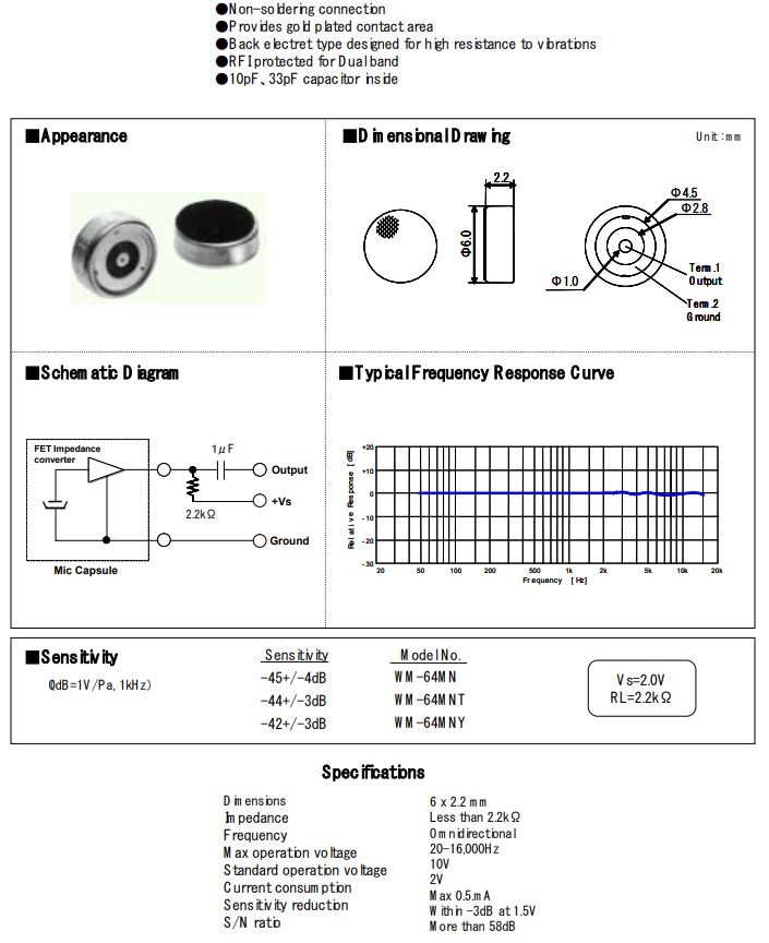

کپسول میکروفن WM-64MN ساخت شرکت Panasonic یک میکروفن الکترت خازنی پشت‌تغذیه (Back Electret) و همه‌جهته است که برای کاربردهای صوتی دقیق با فضای نصب محدود طراحی شده است. این مدل دارای طراحی غیرلحیمی (Non-soldering) با پین‌های آبکاری‌شده با طلا برای اطمینان از اتصال پایدار و با کیفیت است. وجود خازن داخلی با مقدار 10pF یا 33pF و طراحی مقاوم در برابر نویزهای فرکانس بالا (RFI) باعث شده تا WM-64MN در محیط‌های صنعتی، موبایل و تجهیزات دیجیتال عملکرد قابل اطمینانی ارائه دهد. طراحی بدنه مقاوم در برابر لرزش و کیفیت صوتی بالا نیز از دیگر مزیت‌های این مدل محسوب می‌شود.
  • ولتاژ کاری استاندارد: 2V
  • حداکثر ولتاژ کاری: 10V
  • جریان مصرفی: حداکثر 0.5mA
  • امپدانس خروجی: کمتر از 2.2kΩ
  • فرکانس کاری: 20Hz تا 16000Hz
  • الگوی دریافت: همه‌جهته (Omnidirectional)
  • حساسیت: 45dB–±4dB (نسبت به 1V/Pa در 1kHz)
  • کاهش حساسیت: حداکثر 3dB در ولتاژ 1.5V
  • نسبت سیگنال به نویز: بیشتر از 58dB
  • ابعاد: قطر 6.0mm، ارتفاع 2.2mm
  • نوع اتصال: بدون نیاز به لحیم، با پین‌های طلاکاری‌شده
