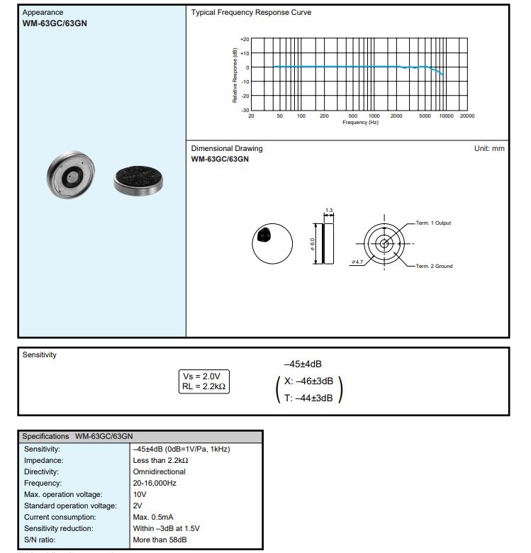

کپسول میکروفن پاناسونیک مدل WM-63GN یک میکروفن الکترت خازنی با الگوی دریافت همه‌جهته (Omnidirectional) است که با هدف استفاده در دستگاه‌هایی با فضای نصب محدود طراحی شده است. این میکروفن دارای طراحی بسیار فشرده، پوشش فلزی مقاوم در برابر نویز RF و سطح تماس آبکاری‌شده با طلا جهت اتصال غیرلحیمی (Non-soldering connection) است. در طراحی آن از دو ترمینال خروجی و زمین استفاده شده که به‌صورت مکانیکی در پوسته جاسازی شده‌اند. حساسیت بالا، نویز پایین و مصرف توان بسیار اندک از دیگر ویژگی‌های کلیدی این مدل به شمار می‌رود. این میکروفن به‌ویژه برای کاربردهایی مانند دستگاه‌های موبایل، رکوردرهای دیجیتال، سیستم‌های صوتی و ماژول‌های اندازه‌گیری صدا ایده‌آل است.
  • ولتاژ کاری استاندارد: 2V
  • حداکثر ولتاژ کاری: 10V
  • جریان مصرفی: حداکثر 0.5mA
  • امپدانس خروجی: کمتر از 2.2kΩ
  • فرکانس کاری: 20Hz تا 16000Hz
  • الگوی دریافت: همه‌جهته (Omnidirectional)
  • حساسیت: 45dB–±4dB (نسبت به 1V/Pa در 1kHz)
  • کاهش حساسیت: حداکثر 3dB در ولتاژ 1.5V
  • نسبت سیگنال به نویز: بیشتر از 58dB
  • ابعاد: قطر 6mm، ارتفاع 1.3mm (بدون پوشش پلاستیکی محافظ)
  • نوع اتصال: بدون نیاز به لحیم (Non-soldering)
